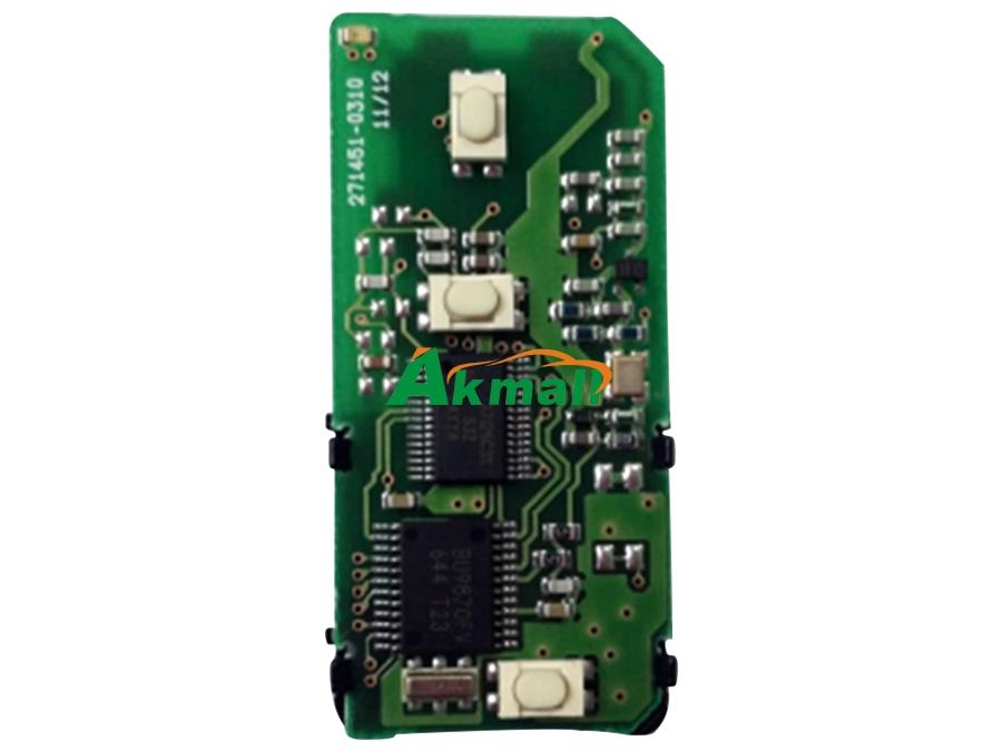

  5. Здравствуйте. Ключ с платой 271451-0310. Заказал с разбора. Ключ virgin состояние DST+, 40bit ,p94. Но проверяю радиоканал пишет не 312FSK , а 30 либо 40 ASK при проверке частоты при нажатии кнопок. Подскажите это проблема с радиоканалом ключа ?
  6. Идут так: GFC-P0197 - в таком формате.Включи сканер на конфигурацию он сам напишет ,по-моему нажать вторую строку на первом экране.
