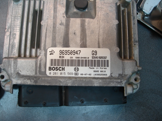

  20. Здравствуйте. Daewoo Winstorm она же опель антара и шевроле каптива. Притащили после потопа уже разобраную и сухую. Не заводится. Лампочка замочек гори:). В процессе потеряли 7936 приклееный к замку (они и незнали). Тис корейский вин не принимает! чем можно еще прописать ключ. Дамп с моторника прилепил. 95640.bin
