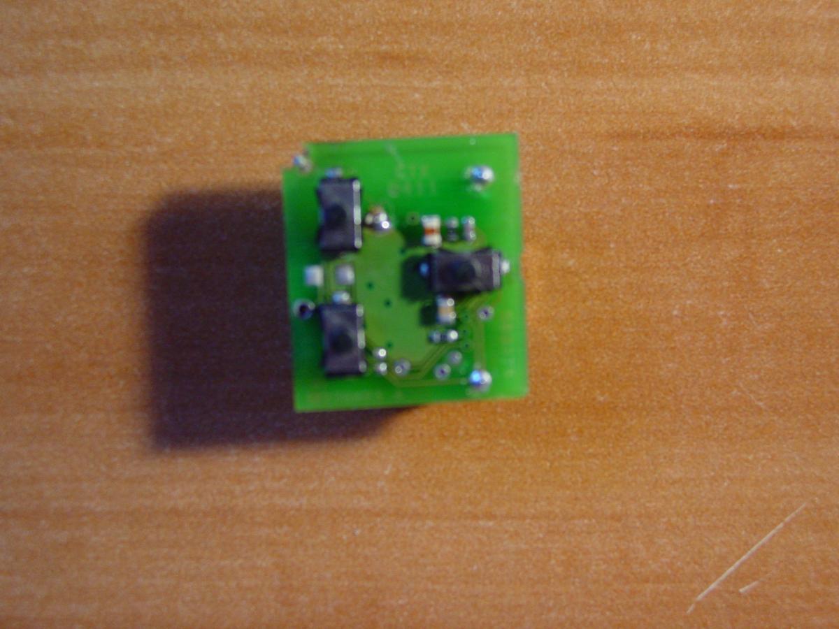

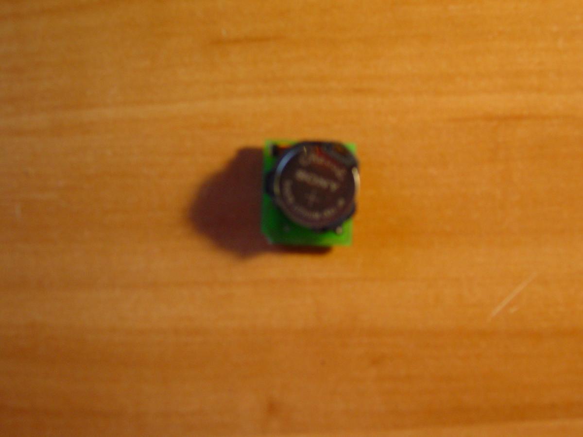

  8. там смотреть не чего три кнопки и батарейка с катушкой
  9. вот плата меня интересует как туда 7936 уложить
  10. там есть отвертие под чип
  11. Чем подготовить там стоял 7946
  12. Всех приветствую! притащили вектру С 2004 года ключ с тремя кнопками не выкидной хозяин говорит что перестал работать пульт он разобрал ключ и поменял батарейку после этого на панели горит замочек и авто не заводится Проверил ключик чипа не окозалось видно когда разбирал он и выпал из гнезда Фото ключа прилогаю Вопрос в том как туда уложить 7936 чип можно ли подготовить или только по дампу CIM И чем можно его туда уложить Буду очень признателен за помощь
