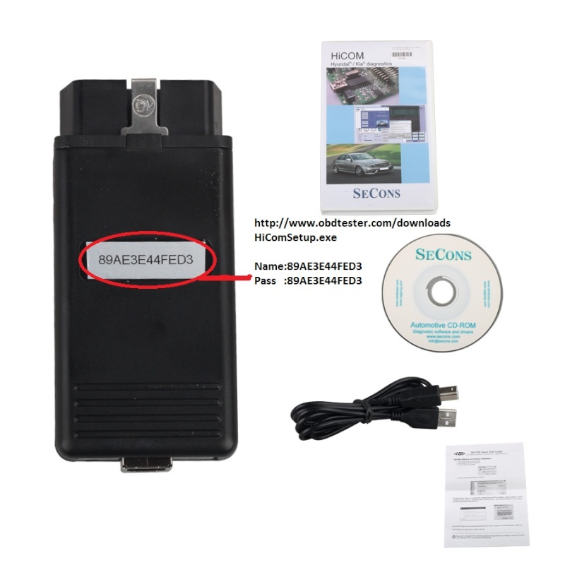

  21. Всем пользователям фокома и не только Выкладываю фото с паролем и логином для скачивания софта с obdtester.com открыты следующие лицензии focom ficom hicom psacom tocom bimcom самые последние версии
