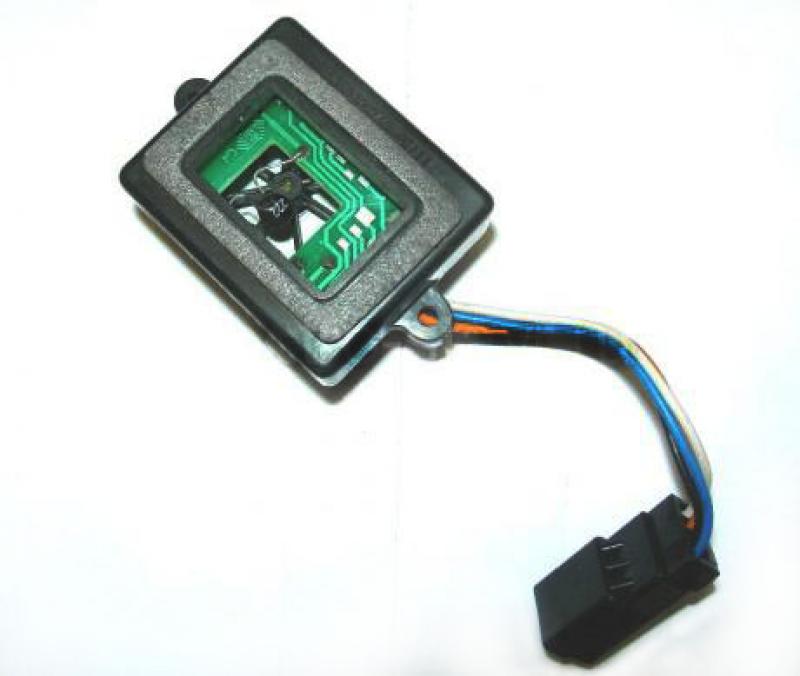

  7. так Вас диагностика уже толкнула в сторону неисправности, ДТВС обрыв цепи. Голову вверх поднимите и уведите в плафоне освещения салона есть дырочки там внутри должен стоять дтвс с пропеллером. приезжают такие авто у которых его воруют или не ставят с завода. от этого и весь дефект температурного потока. посмотри, может что нить пригодится?? фото ДТВС схема вот ссылка https://www.drive2.ru/b/803628/
