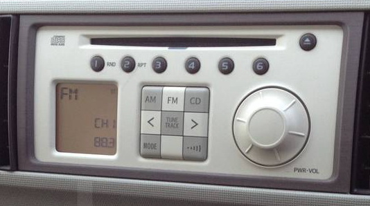

  24. сбросил crash с помощью TachoSoft Airbag Reseter но лампа не гаснет, сканер ошибок не находит, глянте что не так, в базе лежит один дамп на этот блок но там не понятно с ошибкой он или нет 89170-42140.rar
