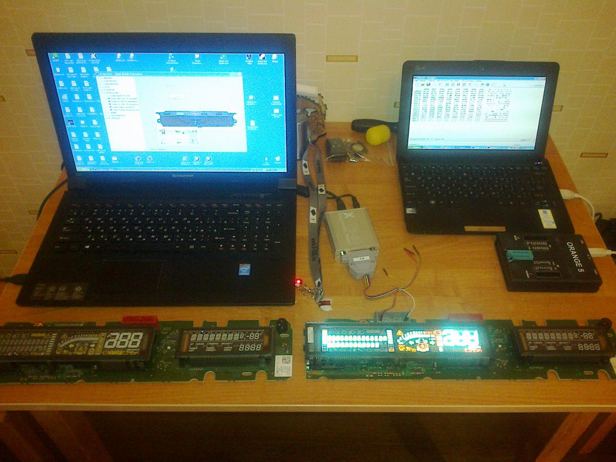

  13. Кан на панель приходит По диагнозе видит параметры, Пробег и лампочки работают, Стрелы и дисплей АКПП мёртвые, И ошибок по панели нет, трабл в панели Пока ломаю её, Хелп :-)
  14. Шильду с щитка выложи, Дампик с таким номером щитка ищем и пробуем Потом к авто привязываем. Я и программно увалил , и железо увалить смог. Покупал и Привязывал панель с донора. Дампы сохраняй только, дешевле откатиться будет.
  15. от карпрога никаких логов не сохранилось после считывания пробега, посмотри. я увалил когда-то похожую, у меня сохранился лог , но прибор был другой
  16. вестион ? авто заводится ? дамп считанный первый заливай
  17. Вопрос : легли все стрелки и дисплей с акпп не включается. проблема возникла на ходу, кто-нибудь сталкивался ?
  18. поднимал пару раз я его, ничего не поменялось, горит чуть поярче дисплей токо , если сравнивать со здоровой. Буду ждать кор-ку или ремонт проц перебросить
  19. С дисплеем 17v Похоже замыкание по выходу на дисплей с проца Или проц, Кто-нибудь сталкивался?
  20. 9v по бокам 42v внизу посередине со снятым дисплеем Соплей нет Флюс убрал весь Изменений нет
  21. второй светится , в кадр не попал флюс задолбался вымывать, посмотрю сопли спасибо, отпишусь
  22. включается полностью большой дисплей , все элементы,ярко. проблема после демонтажа , монтажа дисплея, и пропайки кто нибудь сталкивался ?
