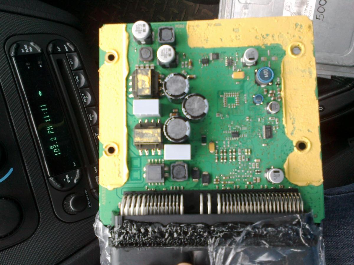

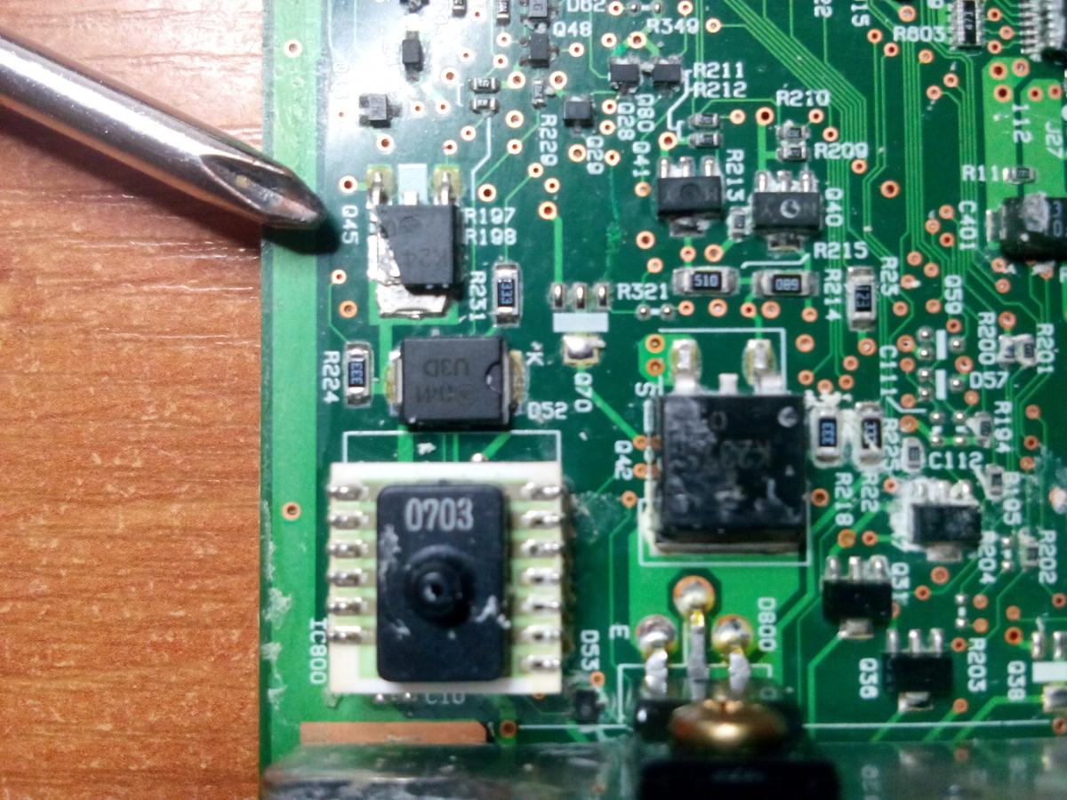

  4. помогите опознать канфильтр кто продаёт, инструкцию распиновку снимал его с ezs 164 ml
  5. Конкретная инфа нужна ,( маркировка элимента) а так и на теристор похож
  6. Помогите опознать элемент, Что это, номер его,чем заменить? Кусок видно к241..... Дальше откололся кусок Авто дизель,блок управления двигателем

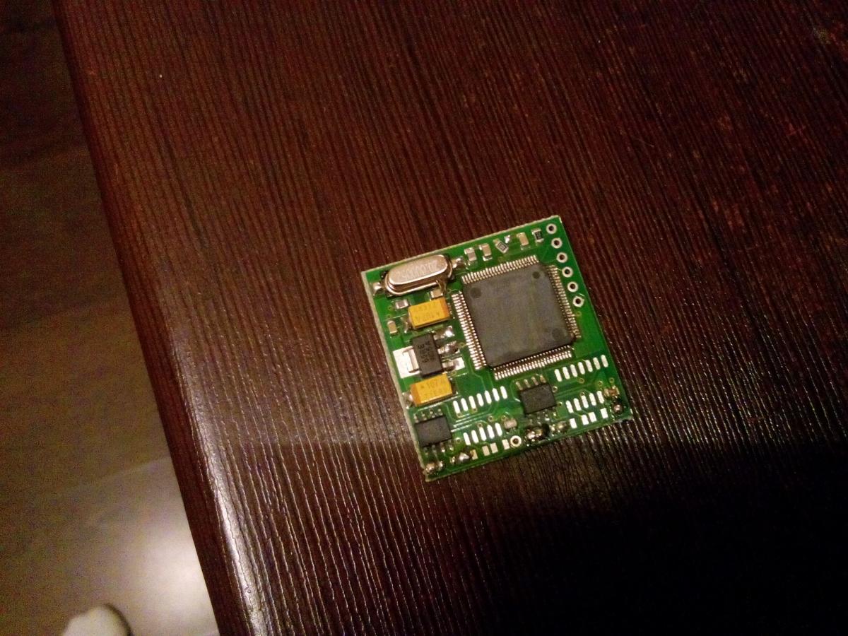

  18. Smok от поляков рулит через дырку. Единственную не смог сделать с кнопкой запуска 2011_12. Даже с обновлением.

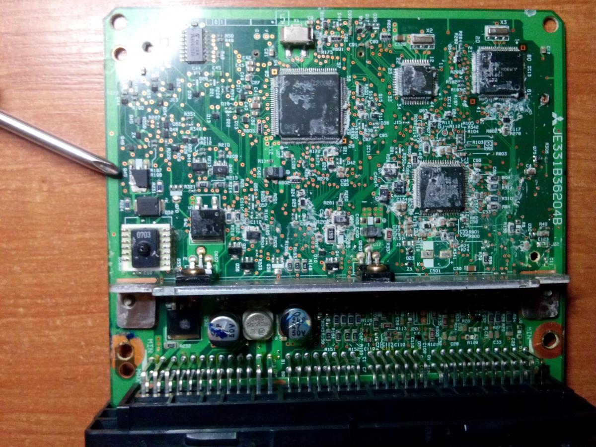

  19. Да , визуально ничего не видно.( ни окиси, ни воды ) Панель распотрошил , дампик сверил. Кинул на обогреватель плюс фен. Сучка ожила.

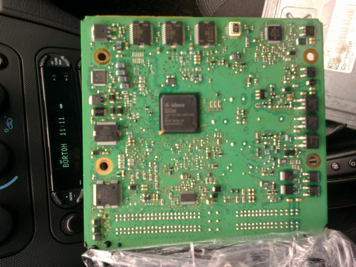

  21. Вопрос Есть два блока, надо клонировать блок. На родном отвалился датчик расхода воздуха. Оба блока анлок галетой. Проц полностью считывается или только калибры ? Ключи или синхра с автор в трикоре, на хера тогда внешний епром. Возможно сделать клон из беушного блока ? Принципиально на столе читать или на авто ? Есть инфа что блок одноразовый...? Кто делал отзовитесь.
