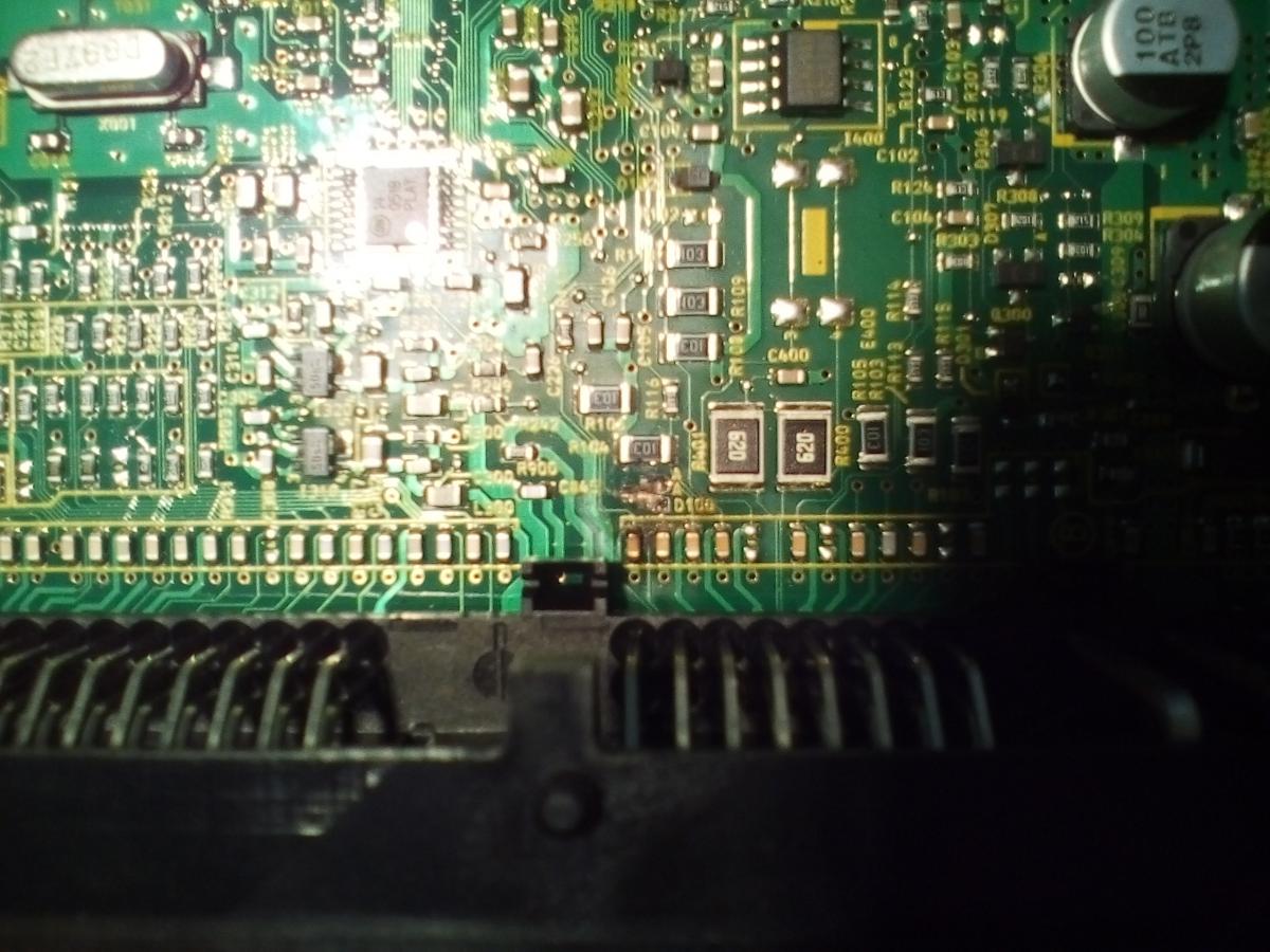

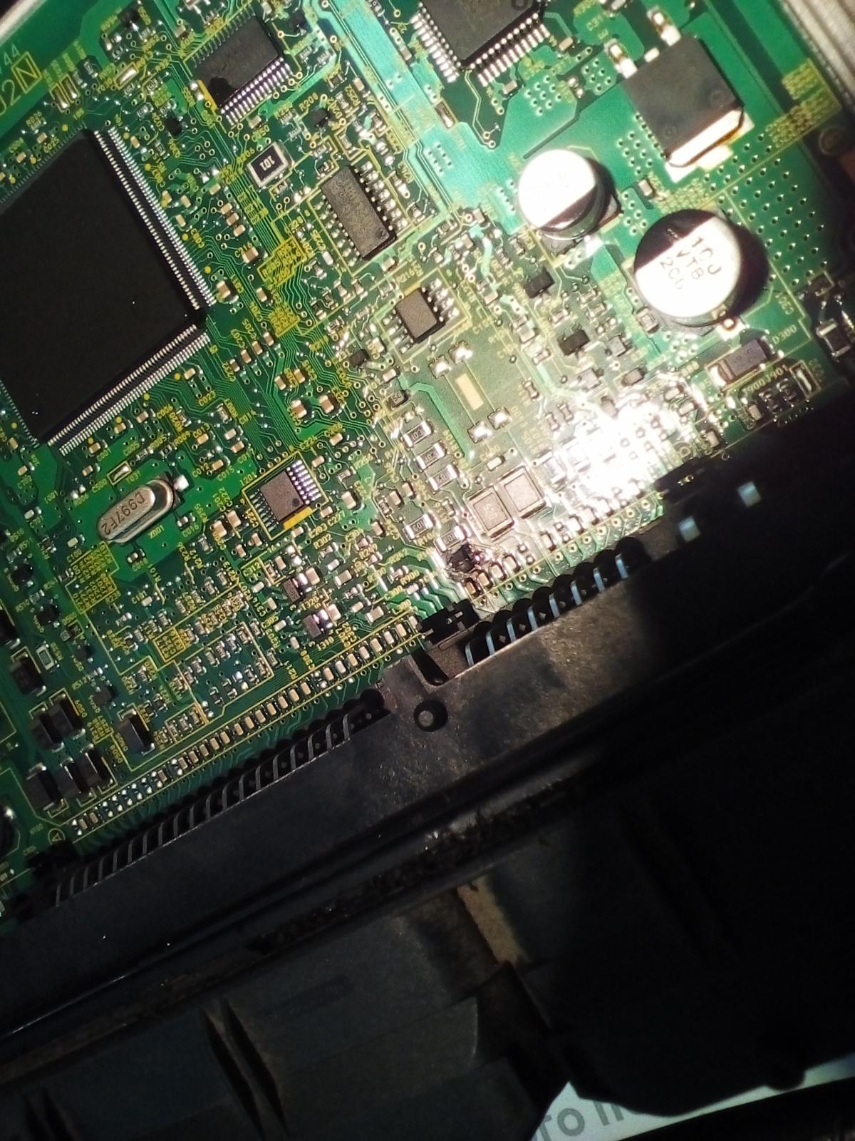

  3. Кстати, ошибка U1001 не пропала, а так же осталась активной. Добавилась Р0120 "Неисправность датчика положения дроссельной заслонки "А". Опорное напряжение проверю уже завтра. Отпишусь.
  4. Припаял два диода. Теперь появляется ошибка Р0120 "Неисправность датчика положения дроссельной заслонки "А".
  5. есть в чипе 0540 какие то диоды шоттки. такие подойдут сюда?

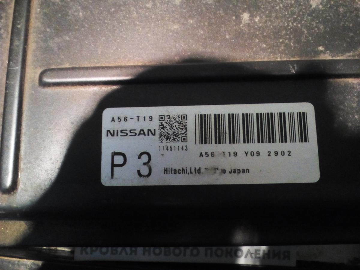

  6. Доброго времени суток Прикатили Nissan AVENIR 09/2002 года кузов RNW11-000059 на эвакуаторе. Со слов хозяина не развивала обороты. И сегодня потухла панель приборов. Горят только лампы зарядки, давления масла, ручник. После сканера оказалось что у него сгорела катушка зажигания. Это все оказалось легко. Активной оставалась ошибка U1001. Сканер расшифровывает как нет связи с CAN шиной. Всю проводку осмотрели. Вскрыли Блок управления двигателем. Там сразу видно что сгорел один из элементов в корпусе sot-23 корпусе. Рядом стоит D100, очевидно это диод. В книге по авто нашли распиновку разъема ЭБУ. Как раз 94 нога это CAN-H, a 86 нога это CAN-L. На плате есть подобный диод, но там стоит диод 1SS193. В даташите указано, что у него диод стоит между 2 и 3 ножками, но у нас по схеме к 1 ножке элемента в корпусе sot-23 подходит дорожка и к 94 контакту разъема ЭБУ, а ножка 2 соединяется с контактом 84 разъема ЭБУ. Обнаружил что рядом с диодом 1SS193 стоит маркировка буква А прямо с 2 ножкой диода. Это соответствует даташиту. А рядом со сгоревшим диодом, Как раз у 1 и 2 ножек стоит А. Очевидно это аноды. И мы имеем дело с двумя диодами в одном корпусе SOT-23. Может у кого есть подобный открытый блок или решали подобную задачу, поделитесь информацией пожалуйста. Какой диод можно применить? Еще одна фотка
