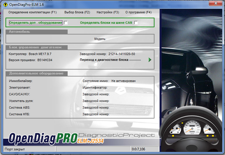

  19. Ну как и говорил все вроде нормально сейчас. Вот скрин определения ЭБУ с данными Вашего блока забитыми в эмулятор
