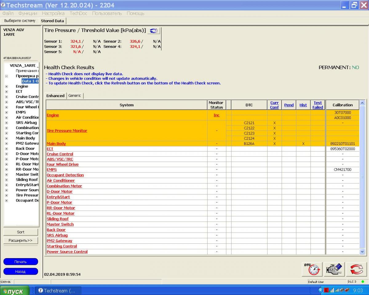

  9. Приветствую. Toyota Venza 2009 год, американец. Со слов клиента, после поездки на авто, не смог закрыть её с пульта(отвалились оба разом). На авто система старт-стоп. частота пультов 315 мГц. С кнопок авто не закрывается. запуска по высокой частоте нет. Запускается только с поднесённым к кнопке ключом, центральный замок работает с кнопок на дверях. В наличии 2 ключа, оба рабочие. оба заводят. Диагностика выдаёт только 1 ошибку.в бодике B126A Remote Engine Starter ECU Communication Stop. Предохранители все проверил, питание на блоке смарт кей, все есть, с приёмника сигнал до блока идёт, если нажать на пульт визуально видно на осциллографе посылки. Стоял блок автозапуска Фортин, его сразу снял. Может, кто сталкивался с подобной проблемой ?
