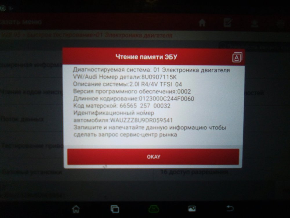

  3. Сколько можно ее смотреть, все перелопатил. Так мне и сказали эбу поменяй и все.
  4. Подгибал их это все сделал первым дело. Думаю что то с блоком наверное.
  5. Ребята всем доброго дня. Проверил напряжения после главного реле на блоке, все как на АКБ напряжения, все массы проверил на блоке прям все есть, поставил сток и не фига ошибка лезит и все.. Остается только блок менять.
  6. Они относятся к ошибки моей разъемы у ног пассажира?
  7. Все понял после главного реле идет на 66 пин эбу, завтра посмотрю.
  8. По схеме выше в упор не нахожу три напряжения.
  9. Я сейчас если найду сток чисто, хочу по пробовать на сток вернуть потому что авто чиповано, а как не знаю.
  10. В диагностике показывает также 14.5в. Ошибки не стираются.
  11. Эбу вскрыл чисто идеал. Может чип кто делал кривой, может быть такое?
  12. Проверил от главного реле, соответствует напряжения АКБ. Они рядом все провода. Получается одно питания постоянно, второе от гл.реле, и две массы.
  13. Нет вот думаю разобрать посмотреть надо, остается только это.
  14. Проверил прям на разьеме напряжения относительно массы, показывает 14.5 на заведенном, проверил постоянный напряжения и который при включения зажигания идет.
  15. Там одно постоянный только напряжения не смотрел вот это. Заметил одну такую картину, при включения зажигания должно быть напряжения на катушках, на форсунках? У меня нет напряжения при включения зажигания, только когда крутишь стартером появляется, не знаю так должно быть или нет?
  16. Добрый день коллеги. Кто сталкивался с такими ошибками? Пересмотрел все на что знаю все вроде нормально, зарядка 14.5в. на главном реле все также, куда копать не знаю. Реле менял местами, на катушке и на форсунках соответствует напряжения АКБ.
