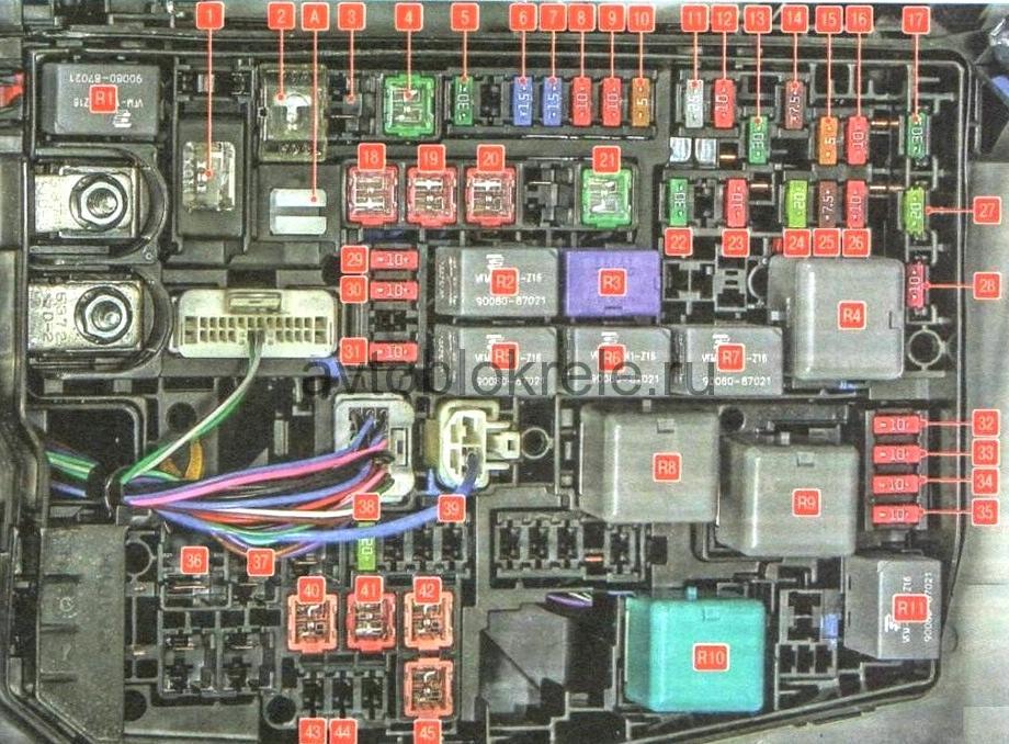

  14. Здравствуйте, притащили Тойоту Короллу 2013 год 1,6л. е160, не заводится и при включении зажигания срабатывает вентилятор. Диагностика не берет, т.к. не горит даже чек на приборной панели. Хозяин рассказал что вел провод на АКБ, открутив на нем плюс запитатал провод и всё, машинка умерла. Может где каратнул, не знаю. Проверил все предохранители, реле, все целое. Нет управления на главном реле R6, перемыкаю и появляется чек на панели, идёт диагностика, вентилятор при этом не включается, ошибок нет и бензонасос начинает работать, но не заводится все равно. Читал что якобы стоит предохранитель под блоком предохранителей под капотом, не знаю правда или нет, но не нашел его. Может было у кого такая ерунда? Куда капать?
