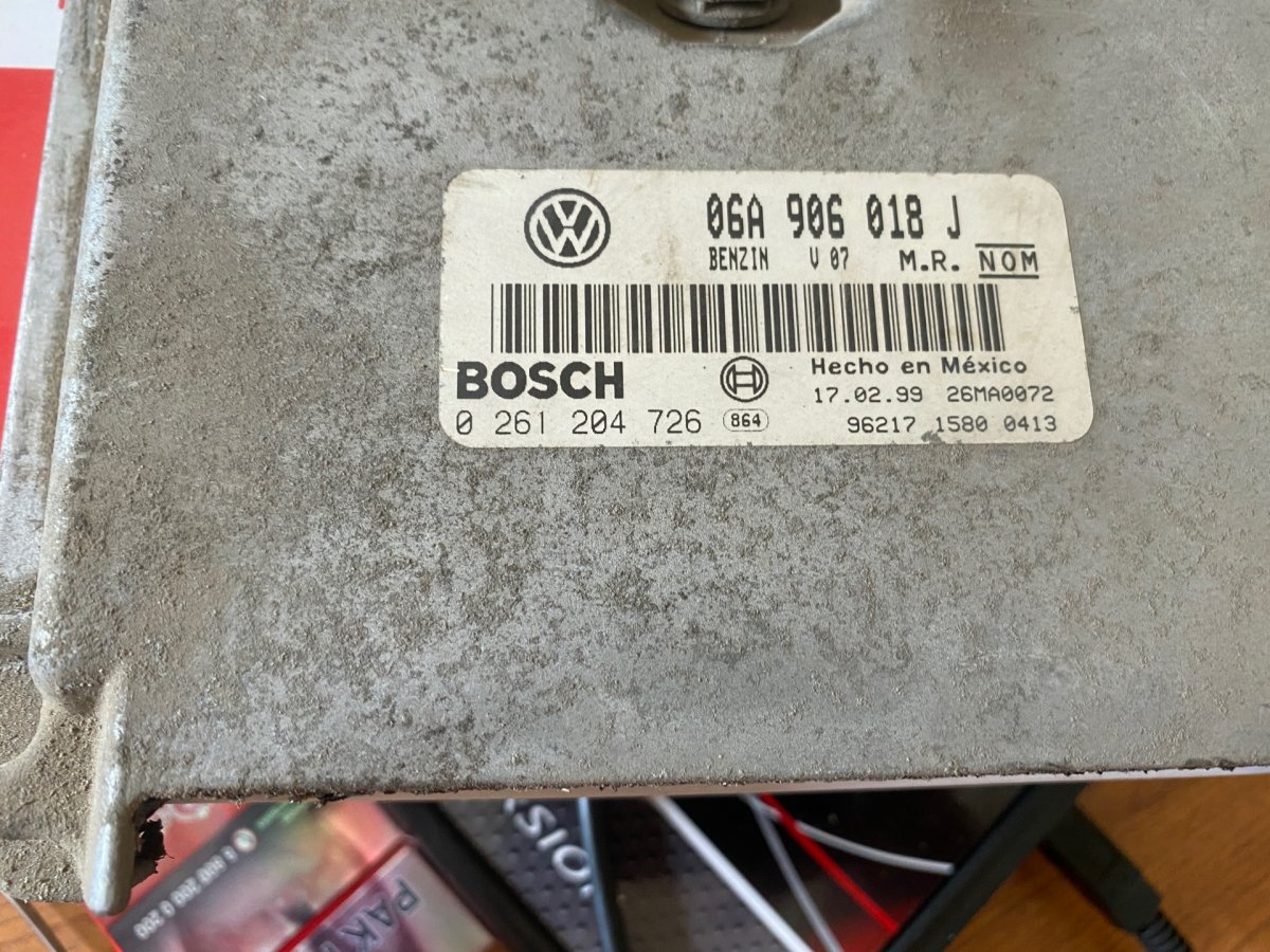

Привет
VW Bora 2.0 benz AT 1999
ECU Bosh Montronic 5.9.2 flash AM29f200ab читал через программатор
1037360883
Нужен хороший тюнинг+ е2 отключение системы вторичного воздуха , дк2, кк, и ошибок которые на фото по абсорберу.
Иденты в архиве

Здравствуйте! Ну что, получилось прочитать этот блок?
Да все получилось. И пробег смотать получилось. и чип тюн.
Спасибо всем. ВОпрос решил. с помощью б\у блока восстановил.
