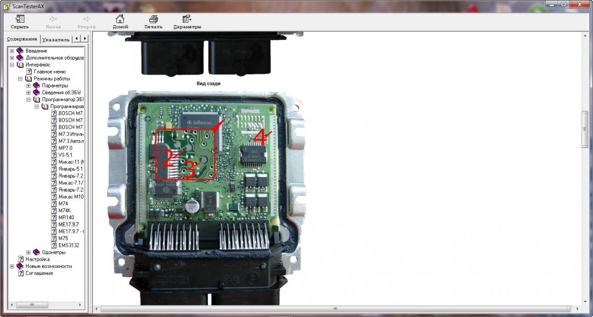

  5. ТЛЕ вам подсказали, за карл... отвечает HIP0045 Аналог L9825 ATM39. Тахометр работает? температуру показывает 130 град,на приборке или на сканере?

  11. TLE4264 – стабилизатор +5В. Дальний от процессора – питание процессора, ближний к процессору – опорное АЦП +5В. еще проверьте SN74AHC14 – драйвер
  12. Вы на блоках знаете что за что отвечает? начните с варисторов,ближний к краю платы стоять, причин может быть множество, от драйвера диагностики до процессора.
