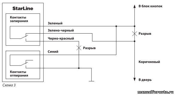

  3. Мое мнение:что мастер взял концевики дверей по плафону,а не подключался через диодную развязку-два диода на концевик одной двери.Лутше пересмотреть как установлена сигнализация.Поло кокого года?Там ще можно и охрану по кан поставить. Ставил сегодня на ладу приору2 охрану.Концевики развязал диодами в ВСМ,в водительскую дверь поставил доп.привод,схему цз от сигналки собрал по Силе.Все работает.Клиент доволен.Не надо к кнопке поятся и собирать схему лишнию.Конечно лутше на Данный Авто ставить Пандору 3030 или 3050.Cmas большое спасибо за советы,помощь по установке.
  4. еще вопрос.в двери доп.привод стоит или электрозамок как в ладе лифбэк? тоесть от старлайна-синий провод я припаиваю на кнопку через сопративление 3 ком? как я понял к блоку придется 3 провода вести через дверь? черно-красный провод как на схеме разрезать?
  5. Значит как я понимаю.Режу у блока в двери коричневый провод в разрыв.От а61 провода цз подключаю:Общий Черно красный в разрыв.Контакты отпирания:Черно-красный на массу,Синий и зеленый провод контактов реле запирания и отпирания к разрезаному проводу к блоку.А зелено-черный через резистор 3 ком припаиваю на кнопку.так или? Или вот схема цз на приору.Объясните плиз куда какие провода.
  6. ну вот смотрите:общий отпирание и общий запирание(через резистор 3 ком)-я так понимаю от а61,это общик красно-черный провод-мы его подключаем к массе сигналки или?
  7. картинка,есть картинка.лутше конечно схему бы
  8. так эта схема в разрыв коричневого провода на приоре с 2008 года.разрыв коричневого провода на блоке в водительской двери.
  9. а схему можно посматреть и к каким проводам впаиватся к кнопке?
  10. Привет.Подскажи пожалуйста схему подключение ц.з на ладе приоре 2 со штатной магнитолой.Клиент купил старлайн а61,советовал пандору 3030-нехватило денег. А контроль двигателя какой взят и в настройках как выставлен?
