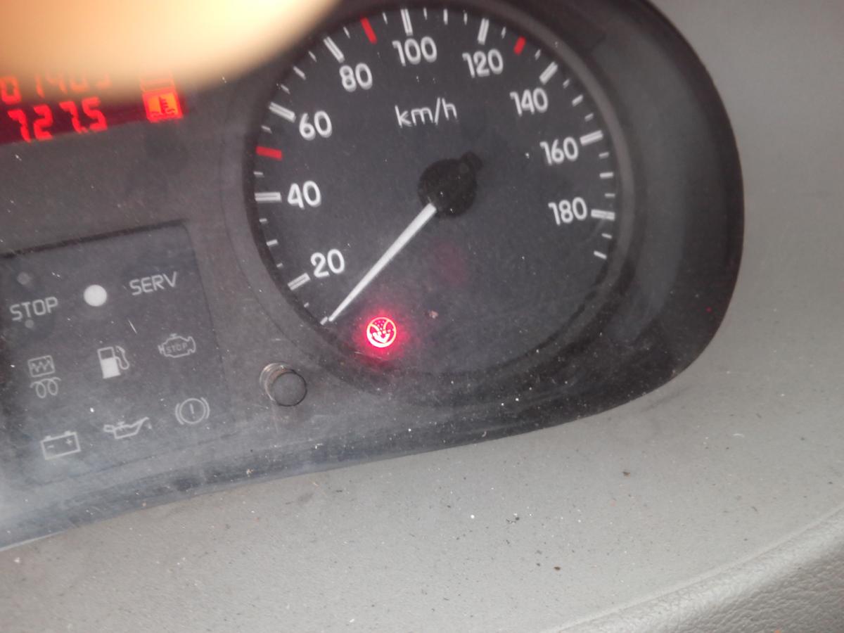

  2. лампа на приборке это вода в фильтре сажи в машине нет!!!

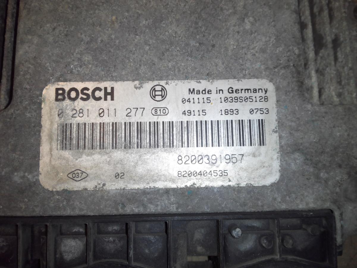

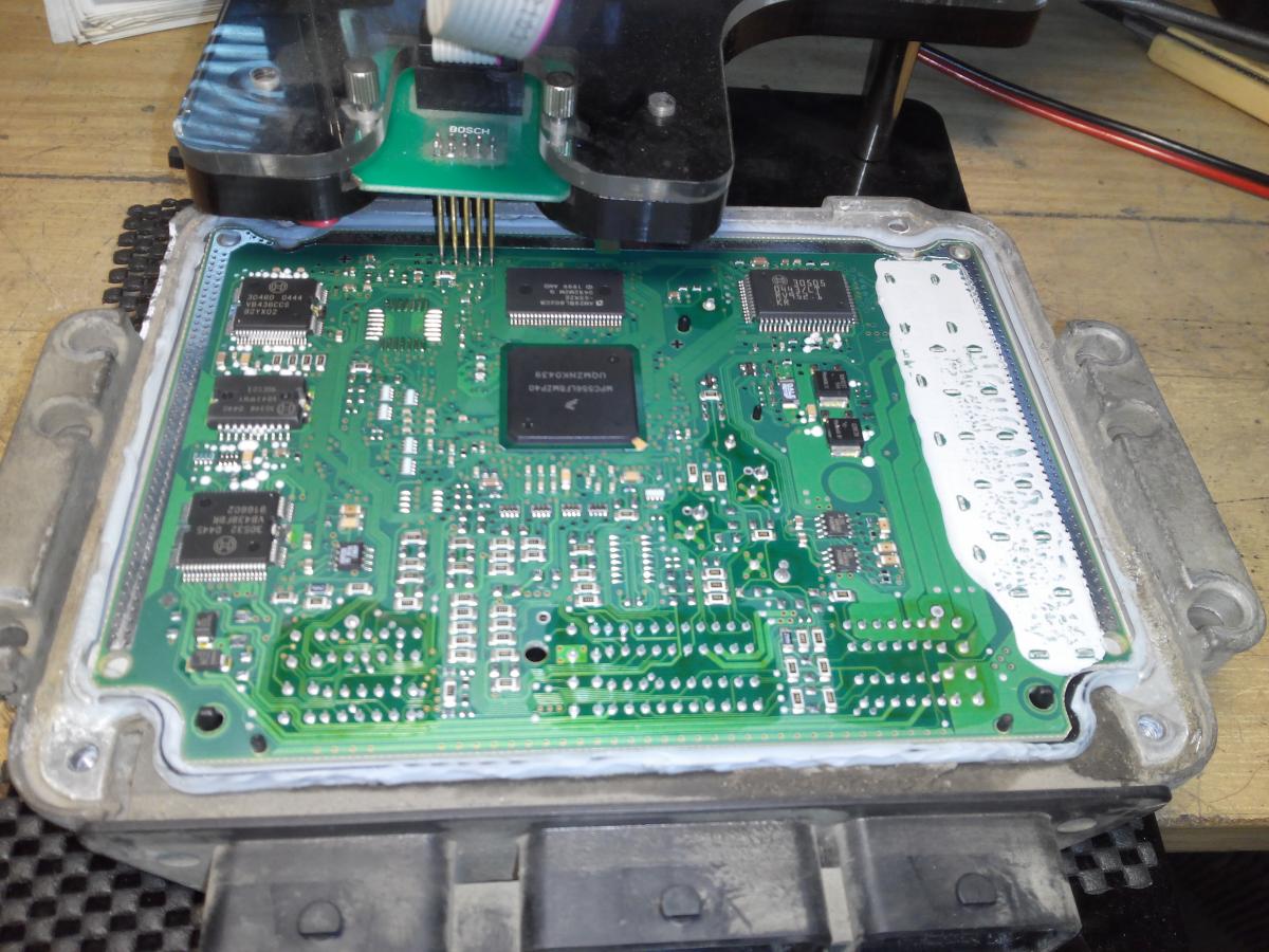

  3. приехала Renault Mascott после замены двигателя был 3,0 TD 115 сил поставили 3,0 TD 160 сил приехала сама! дымит так, как будто под машиной разожгли костер из осенних листьев))) не тянет толком и всё такое... прочитал лаунчем-ошибок нет на приборке светится какой-то дождик в стрелочке и в красном кружочке, что это не знаю фото блока, кружочка и прошивка вот ну и вопрос: что ему влить, прошку от 160 сил, какую, фулл, у кого есть фулл 160 сил??? Renault Mascott 3,0 TD K-TAG BOSCH EDC16 RENAULT/MASCOTT (P133) HW; 8200391957 SW; 1037372077 SW UPG; 8200459668 VIN; VF654ANA000007827 Renault Mascott.rar

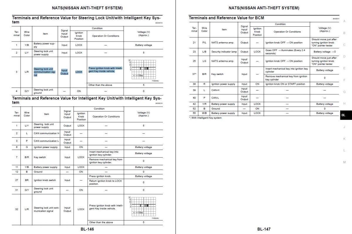

  17. так собственно суть вопроса и сводится к тому, кто не работает интелигент?-вроде да, она не шлет команду защелке открыться, но при подключенной защелке на сигнальном проводе 2,5 вольта вместо пяти защелка садит опорное напряжение?-тоже вероятно BCM? опять же приборка включает эти светодиоды по кан сигналу от интелигента или как? судя по схеме ЦЗ управляет именно BCM, но ЦЗ с кнопки в двери работает. Не работает именно с пульта просто нет желания приговаривать замену блока методом тыка нужно покумекать немного... хотя вроде всё сводится именно к интелегентному блоку
  18. КСТАТИ лампочки на приборке KEY и LOCK не загораются никак при тестах только пищит зумер
  19. Всем привет машина в названии темы история такова: стояла машина месяц, после чего хозяин попробовал ее завести-машина открылась с кнопки на двери, зажигание включилось, но для стартера напруги не хватило он берет бустер и заводит ее убедившись в том, что это севший АКБ он закрывает машину на сигналку с открытым капотом, снимает АКБ и заряжает его далее открывает машину ключем, ставит АКБ и она начинает орать он снимает ее с охраны прикладывает метку с надписью NISSAN к ответной части под рулем и заводит авто не вставляя ключ немного поработав он глушит мотор и после этого больше завести авто он не смог, более того даже не смог включить зажигание он пробует переписать ключи методом тырканья и включения/выключения зажигания-безрезультатно дальше действуем мы: машина не реагирует ни на что зажигание не включается ни с ключем не без него, даже не проворачивается личинка, хотя если вставить ключ, то пикает с открытой дверью в диагностику входит только в BCM и в IPDM В обоих блоках ошибка U1000 CAN COMMUNICATION в IPDM ошибка стёрлась, а в BCM висит и сейчас пробуем переписать ключи MVP(ориг)-процедура даже не начинается ибо в процессе нужно включить зажигание, а оно не включается снимаем подрулевую обшивку и демонтируем противоугонку очень похожую на штатную(даже надписи везде NISSAN) она на фото проводов много идет на BCM и немного к замку ничего не меняется притаскиваем машину к себе снимаем контактную группу замка зажигания, вставляем ключ в замок и авто заводится проворотом контактной группы высверливаем защелку и машина уже может сама заехать в бокс далее проверяем по таблице (на фото) все сигналы между BCM, INTELLIGENT KEY UNIT, Steering lock unit всё в норме кроме сигнала обмена между INTELLIGENT KEY UNIT и Steering lock unit (на фото тот, что с осциллограммой) вот и вся история на данном этапе имеем не работающую систему INTELLIGENT KEY P.S. машина заводится только с одного ключа, а в наличии два
