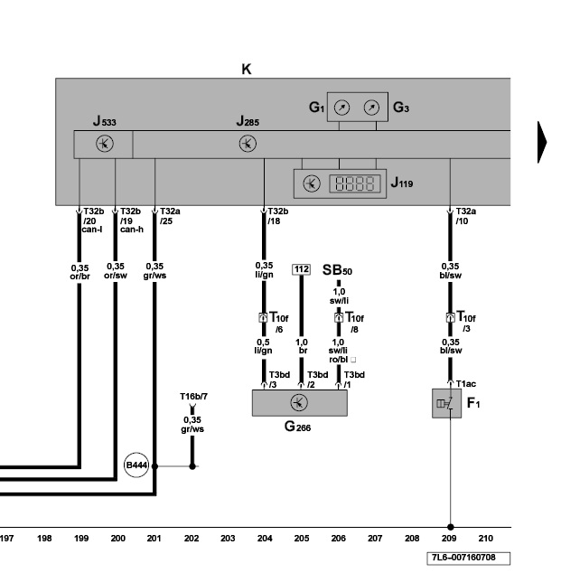

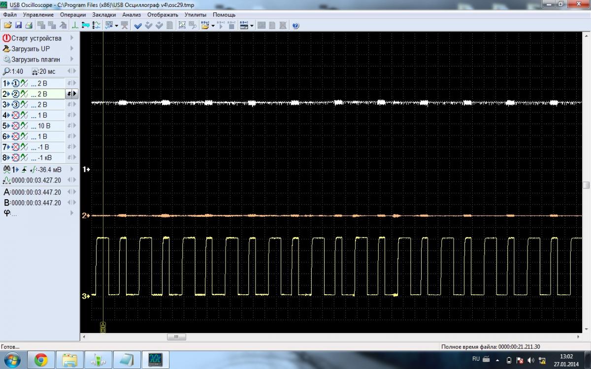

  19. ОСЦИЛКА ВРОДЕ ПРАВИЛЬНАЯ (ВСЕ ТРИ ПРОВОДА) НА ПИТАНИИ ЛАМПА ЗАГОРАЕТСЯ ЧТО ДЕЛАТЬ?
  20. датчик на месте!!!менял его 3 раза, сейчас стоит новый ориг, проводка в поряде, правда напряжение замерял тестером, нужно попробовать лампочку повесить в кодировке его не уберешь ибо на приборке установлен прибор(стрелка), которая падает через пару минут после стирания кодов или обесточивания приборки

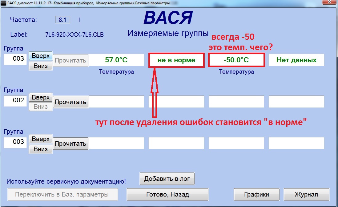

  21. после замены панели было всё тоже самое прикол в том, что после удаления ошибок в дате уровень становится "в норме" температура остается -50, но при этом стрелка на приборке начинает показывать верно!!! а через несколько минут стрелка падает и всё заново

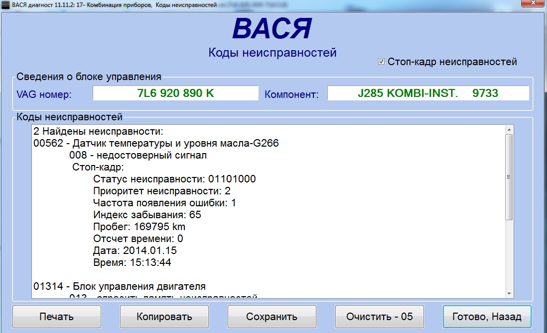

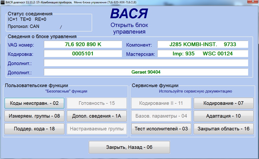

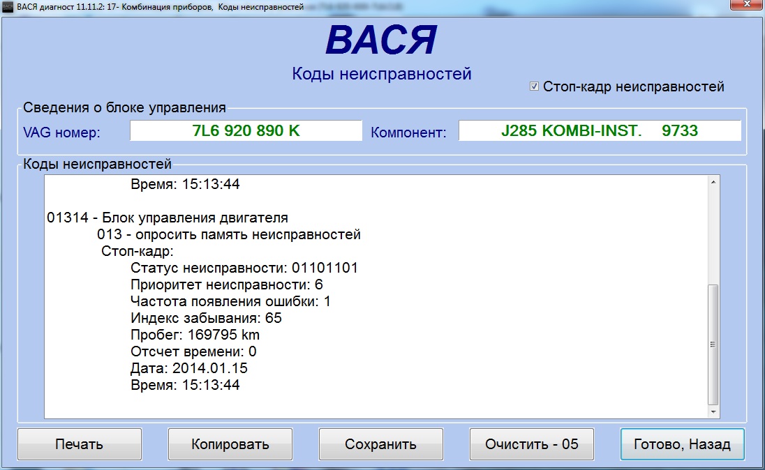

  22. итак история: купил я себе тоурег примерно год назад довел его до ума-все работает, но постоянно загорается на приборке желтая масленка и падает стрелка температуры масла стОит удалить ошибки(которые удаляются только по одной) из приборки или снять / поставить приборку и стрелка температуры масла начинает показывать и масленка не загорается, но через несколько минут падает стрелка и после перезапуска двига загорается масленка то, что проверил: индикация открытого капота отображается на датчике +в норме, -в норме, сигнальный провод доходит до приборки сам датчик менял 3 раза( сейчас стоит новый ориг) приборку пропаивал катался к дилеру обновлял через online ставил донорскую приборку, но тут один нюанс- сама прошивка приборки( та, которую обновляет дилер), как я понял лежит где-то в проце, я при замене заливал в донорскую приборку свою еепромку и ситуация не изменилась... вот созрела мысль, мож кто пробег правил до меня да че не так поправил по этому нужна 100% рабочая прошивка с моим имиком( сам не знаю где синхра лежит ) свою прошивку прилагаю да и вообще мож кто сталкивался или идеи какие есть TOUAREG 3L PNEVMO 24C16 MOI.bin
