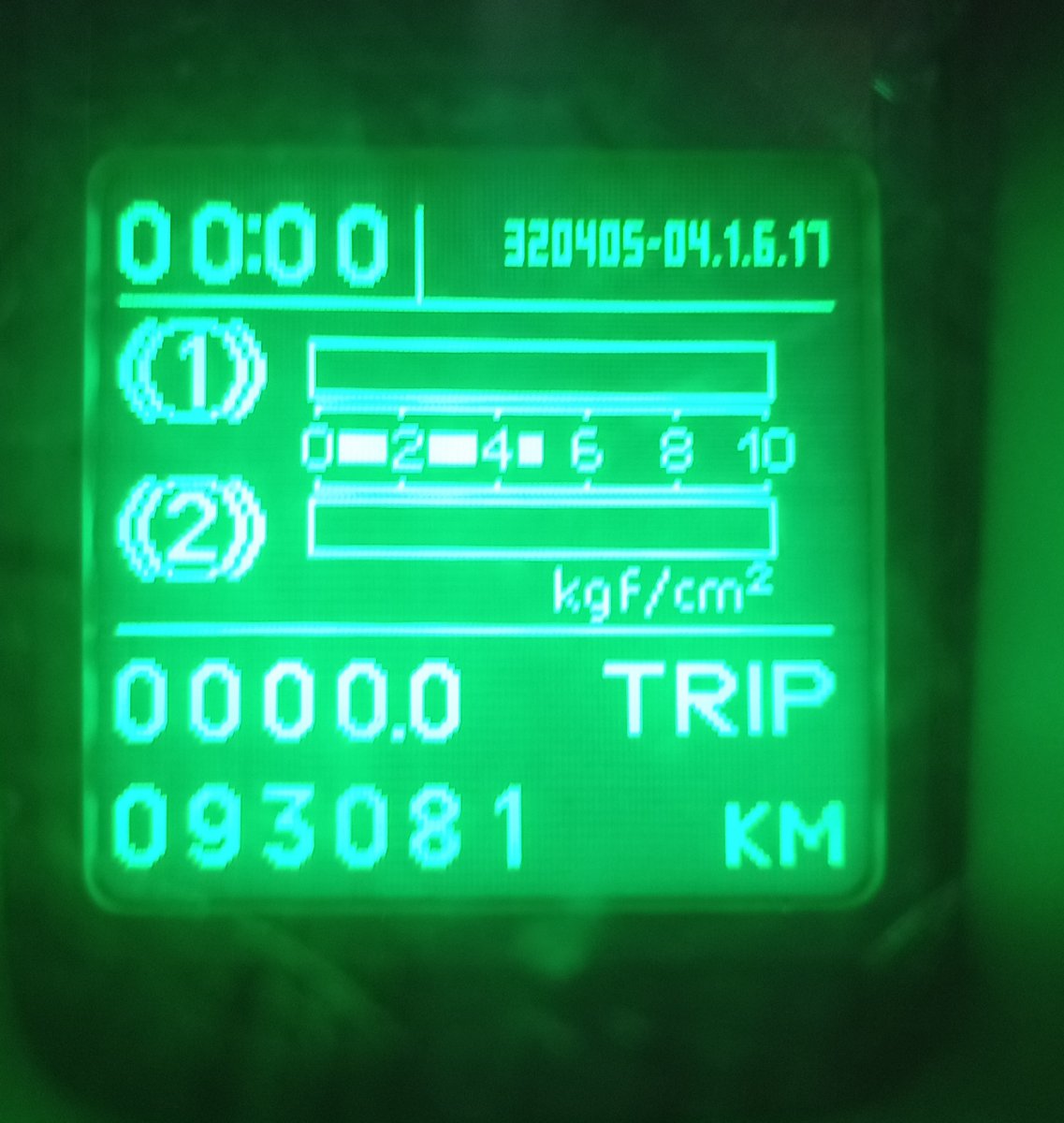

  20. Делал кто такую? Проц MB96F696R. Проц залоченый. Прочитал MD как Некст. Пароль газели подошёл. Нужен дамп для сравнения. Проблема - пробег показывает, но стоит на месте. Других дефектов нет. Подкидывали другую панель - всё работает, всё идёт. CAN на панели ОК. Хозяин купил автобус уже с дефектом. Подозрение на прошивку либо неудачную смотку. Надо сравнить. паз_93081км
