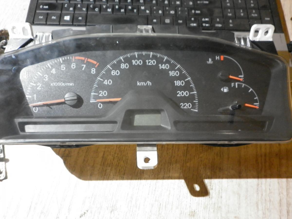

  5. Ничего страшного... надо же на чём-то учиться). Над температурой надо поработать... градусов 220-240 думаю норм будет. Не думал, что плата так быстро прогреется. Не учёл габариты блока. А пилить мы будем только в безвыходных ситуациях, как крайняя мера. Эстетика должна в работе присутствовать. имхо
  6. Я такие блоки видел без распила разбирают. Перегрел немного((( Кстати, разобрал всё-таки...
  7. Понимаю, что машина простая. Разобрать не могу - дисплей не дает. Уж распаял всё - не отделяется плата...((( Собственно вопрос - может кто-нибудь 100 процентов подтвердить, что там 93с56? Ноги корпуса DIP-8 вижу. Если кто-нибудь разбирал - дисплей паянный? Вообще никак не идёт.
  8. Пилили? Спасибо за фото. ЗЫ Если у кого ещё есть фото платы - был бы благодарен. Нужна вторая сторона. Ну и эта сторона может есть у кого полностью.
