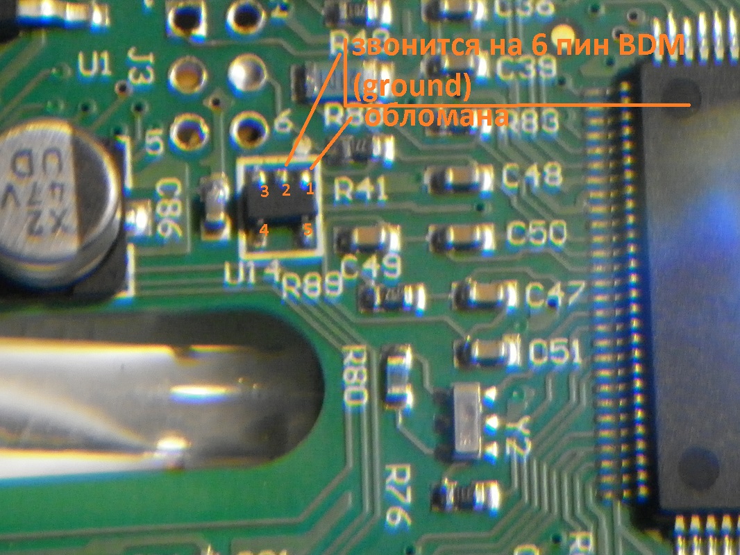

  4. Чёрт... 1 pin - ground, 2 pin - Vcc, 3 pin - reset, 4 и 5 не звонятся никуда... Подтяжка напряжения? Стабилизатор ? При выпаянной микрухе на 3 pin висит 5 вольт.. Наверно так и отдам.
  5. Элемент пострадал при попытке демонтажа - была оторвана 1-ая нога. Предполагалось, что это еепром в корпусе sop23-5. Позже пробег был обнаружен в проце MC9S12HZ256 и успешно поправлен. Остался вопрос по сломанному элементу. он имеет маркировку SSNRSU. Смущает то, что 2-ая нога звонится на 6 пин BDM (Vcc), а у 24AA08 на этой ноге Vss. Пробег щиток показывает, стрелки при включении проходят тест, но при включении на дисплее высвечивается надпись "EEPROM_1". Потом надпись пропадает и вроде больше не появляется. ЗЫ Где лежат ключи? Не в ней? Аппарат далеко - попробовать не могу. ЗЫ Кто хочет мне сообщить о том, что он эти панели внутривенно делает - так я в курсе... Фото прилагаю. в фото вкралась ошибка - 6 пин BDM это Vcc. ground - 2 pin BDM.

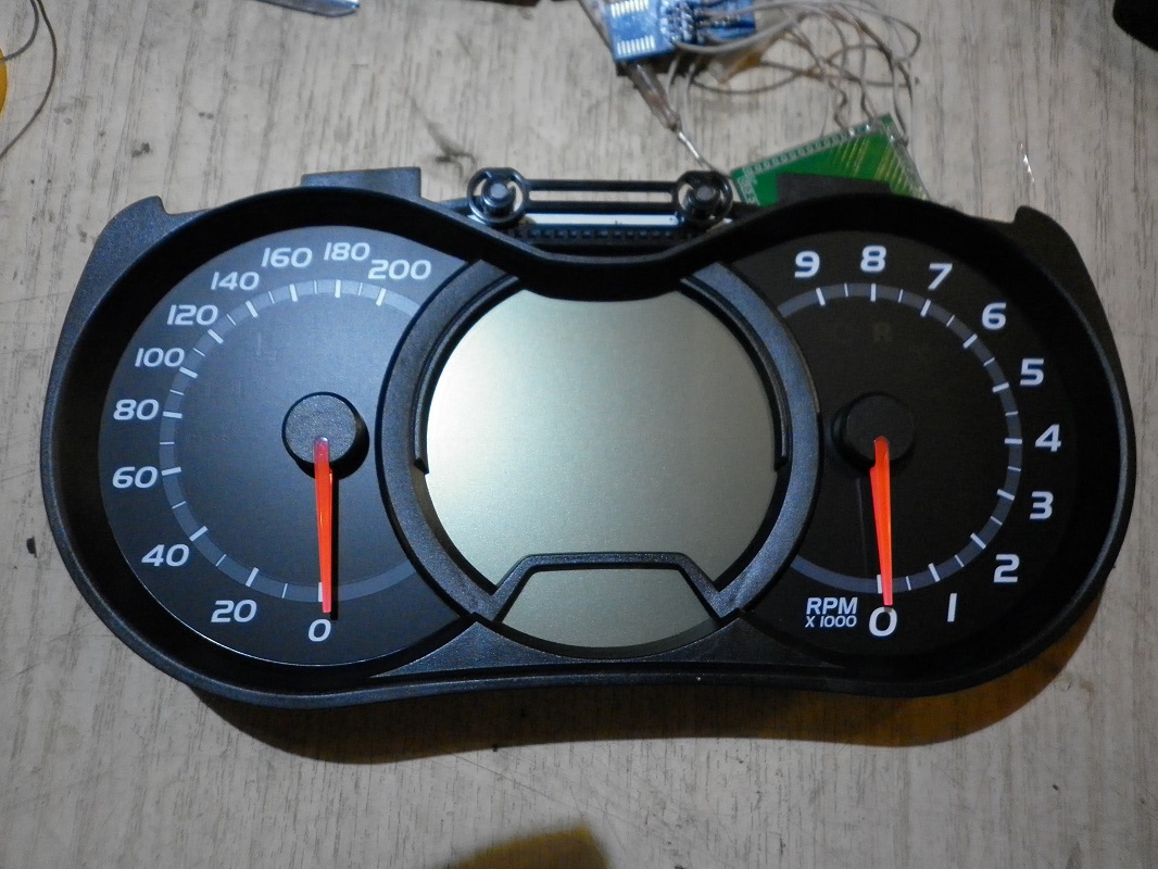

  17. Да, я видел это, спасибо. Тахо не фурычит и нет индикации коробки.

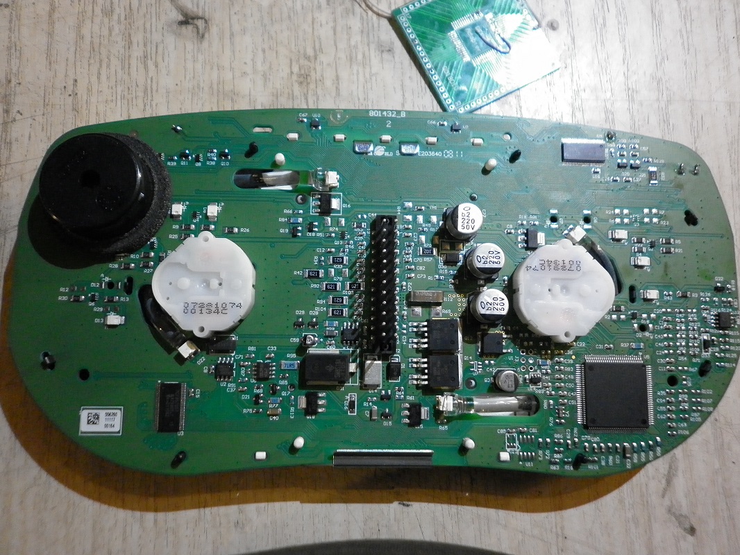

  18. Щиток - BB KF03A 0200031. Машина 2012 года, бензин, типтроник, 93c76. На cardamp такой нет. Похожие прошивки(близкие по буквам-цифрам и от машин соответствующей комплектации) приветствуются.

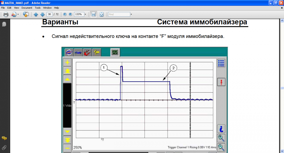

  21. Не слушай никого))) ! Тебе самодиагностика говорит - ошибка номер три! Открываем мануалы на мазду и читаем что в переводе на русский означает, что иммо не получил код ключа. Да и как он может его получить! Ведь накачки нет!!! Поехали дальше. Чем накачку смотришь? На мой взгляд сопротивление антенны маловато. У меня было 9 ом и иммо подглючивал. Вышел из положения, просто последовательно с катушкой включив сопротивление 4 ома(держу для srs). Попробуй. ЗЫ Накачка должна быть при попытке вставить ключ в замок и при повороте в положение +15. Об этом говорит мануал. Никаких 5 вольт быть не должно, иначе замена иммо. У тебя иммо "митсу" - там на выходе стоит микросхема temic. Посмотри datasheet на неё - всё поймёшь. На выходе должна быть следующая картина Амплитуда - 10-15 вольт. И ещё... когда иммо не может опознать чип, накачка при включении зажигания идёт непрерывно.
