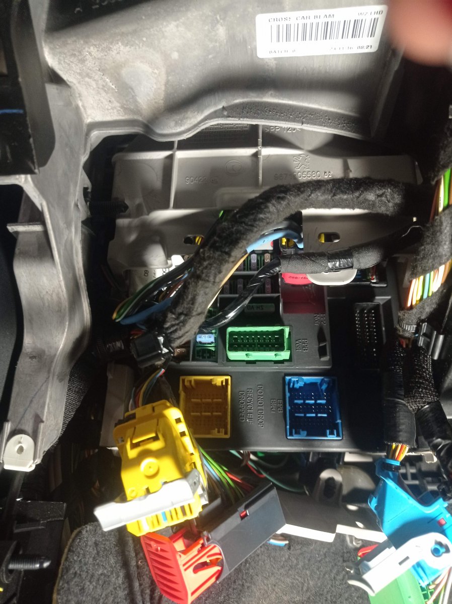

  7. В Москве возьмётся кто по OBD сделать? BSI continental. Вроде Xtool должен сделать. У меня такого агрегата нет.
  8. По ОБД, со слов хозяина, облом... Проехал в Москве несколько точек - везде мимо...
  9. Верхний разъём держит. Похоже блок монтируется до монтажа торпеды. Сдернуть наверно можно - хитрой загогулиной нажать на защёлку... Но обратно смонтировать... ну х. з. И самое главное - есть у этой затеи перспектива? Кто-нибудь делал?
  10. Кто-нибудь делал? Что стоит в BSI? И вообще как его выдернуть? Не пойму... И так, и сяк... Не могу выдернуть. Есть у кого опыт?

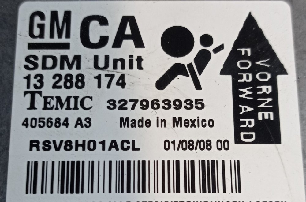

  13. Неплохой вариант. Под фронталные подушки с двумя запалами. И статус защелки ремня почему-то "защелкнуто". Можно попробовать эмуляторы воткнуть. Может ещё у кого есть дамп с этим номером? Краш - не краш неважно.
  14. А может кто поделится дампами из своей коллекции? Попробую подобрать нужную комплектацию. Интересуют дампы под номером 13288174
