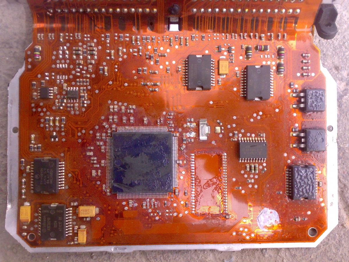

ЭБУ от мерседес vito. ремонт
В митчеле или автодате есть схемы.Откройте и посмотрите нужен этот контакт или нет.
Не помню уже.А что вообще за проблема с блоком?Зачем разорвали?Проблема с драйвером или ключами?
Merсedes E220(2001г. 210 кузов,2.2 cdi. 123hp)
Не секрет.Но дальше сами.
Если переставите все что нужно,то без приборки заведется.
На количество проводников не обращайте внимание.Паяйте все на свое место.
Феном греть нужно но аккуратно.Компаунд разогреется и откроется.
Не правильно собираете.Сначала нужно открыть центральную крышку там где МАП и кондер.И потом когда накроете крышку на мозги,каждый провод станет на свое место.Останется только припаять и собрать в кучу.

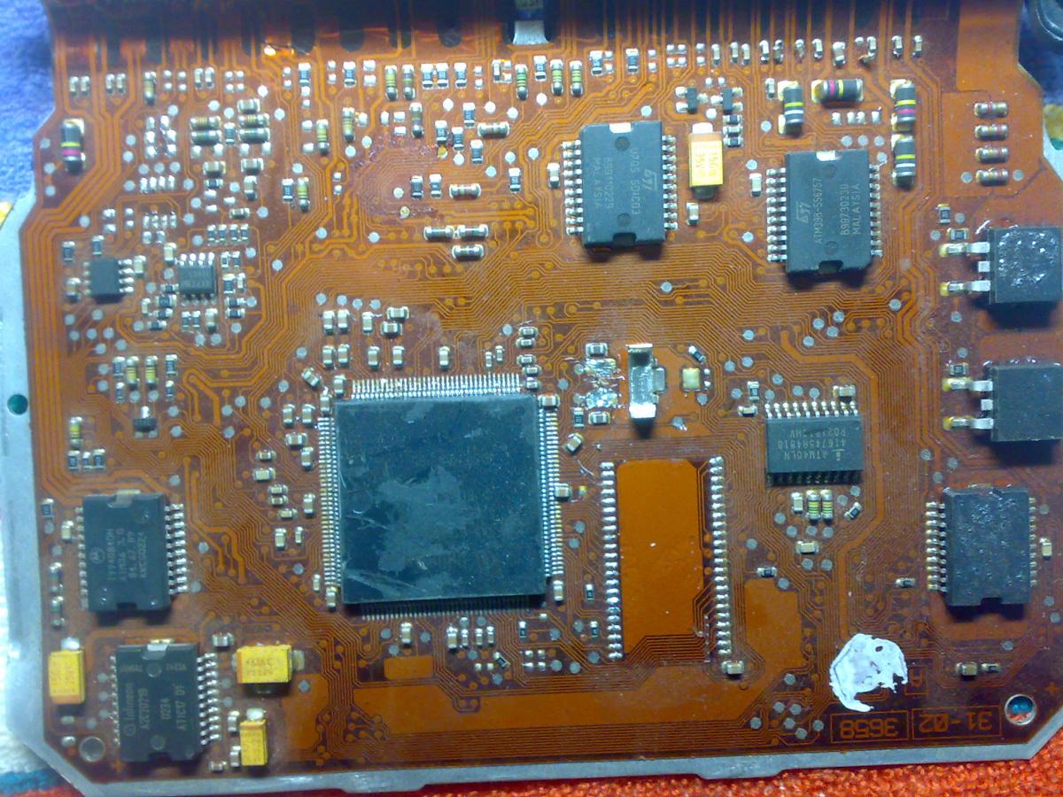

Ремонт ЭБУ Renault Scenic
Такие?Правда это донор и некоторых элементов нет.Если нужна фамилия недостающей микросхемы могу найти и выложить. Номер блока S110114000 c 8200057536 микросхема недостающая M29F200BB70M3
Помоему они с мганом одинаковые.На работе лежат разобранные под АКПП.Завтра если не забуду сфотаю.
