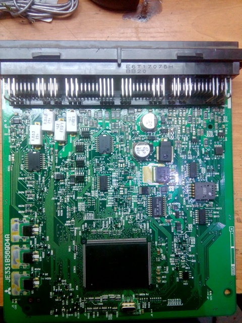

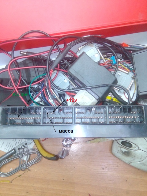

  15. Добрый день всем! Кто подскажет как работать с гранд витара. На борту ЭБУ мицубиси 33920-54J3. Проц MH8305F. Модуль " Mitsubishi, Suzuki, Kia, Hyundai, Chery. MCU MH8305F, MH8206F, SH7055, SH7052, MH7201F, MH7202F, MH7203FA." Дополнительного штекера с boot pin как на мицубиси нет. Возле блока никаких свободных штекеров тоже нет. Перелопатил весь интернет, никакой информации ни по этому блоку ни по процессору нет.Вызвонил по проводке питание и K-Line (на фото отметил). С такой распиновкой нет ни сузуки ни мицубиси нет. Заранее благодарю за совет!
