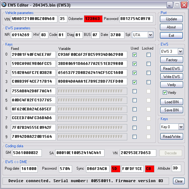

  3. Доброго Времени Суток! BMW E39 2000 г 10 м DME М54 MS43 5WK90008 7509942 EWS 3 (2 штуки) Машина приехала своим ходом ,вычитал дамп с EWS ложу его в Ews Editor и вижу пробег 12 милионов и область сихры тоже светиться красным правлю пробег,переменый код ключа ставлю назат!И тут начались танцы с Бубном DIS грит что тип Ews не может быть привязан к этой машине ЛАУНЧ типо делает но на самом деле потом опять вылазит ошибка EWS ошибка от манипуляций,INPA тоже что то пишет не переводил но типо что немогу сделать синхру! Дампы прилагаю ПНИТЕ в нужном направлении ,или может кто Богат рабочей парой!Или может кто так руками может сделать или ISN с моорки выташить!!Не бесплатно!!! ewS.bin

  6. У меня тоже Было такое ,именно на EWS 2 вопрос решила толька INPA ,ручками сколько не пытался и пару заливал не получилось!
