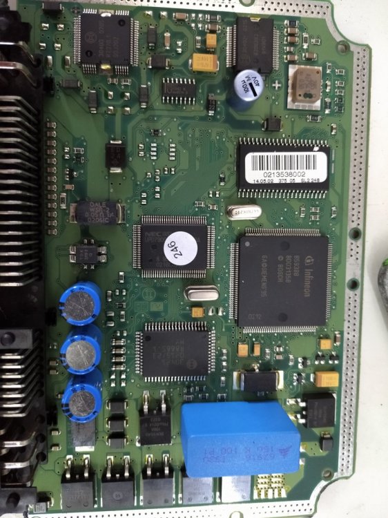

  17. Клонировал комбиком,модулем BSL C16.Завтра проверю на машине. Спасибо всем откликнувшимся,особенно JohnFirst
  18. взял комбик,выбираю модуль bsl режим С16х,там во вкладках можно выбрать EDC15p и EDC15p+ какой работать?
  19. Я правильно понимаю что это проц B59388 если точнее SAK-C167B5938,то есть с ним нужно работать в бсл как с бошем 797 не +
  20. Справку к чему ? к комбику ?,так у меня его нет.А в справке к чиплоадеру я не нашел ничего.может плохо искал..
