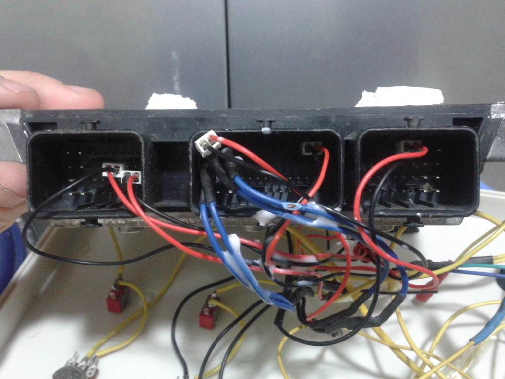

  4. а нету случайно схемы для ФФ2 у которых ЭБУ ДВС стоит перед колесом в низу ? (у этого ЭБУ 3 разъема)
  5. VIN X9F4XXEED47C60572 (но не 100 %) пож. гляньте схему и как выглядит разъем ЭБУ ДВС Наклейка на ЭБУ имеет надпись 8M51-12A650
  6. Доброго времени суток. субж. Мотор по диагнозе бился как SHDB 1.8 год 2008 (я понимаю что инфы мало (нужен VIN), но для тех кто часто ползает у блоку узнать по фото ЭБУ думаю не составить сложности какой конкретно форд) По сути нужно только Питание и Диагноза КАН Зарание спасибо
