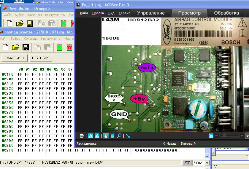

  23. В данном блоке ничего подымать не надо. А ТС надо уяснить раз и навсегда, в 12 серии надо выставлять частоту кварца, которая в этом блоке 16000. А если это так трудно сделать или не известна частота кварца, подпаять еще 1 провод с прогера с тактовой, даже без поднятия кварца.
