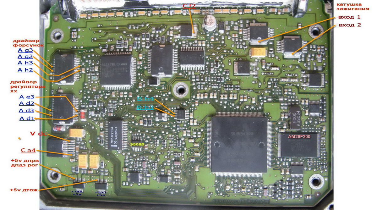

  2. Даже на сервисе в Москве не знают, какой всё-таки блок должен стоять. Код детали 1938VQ- и всё. А что конкретно.... Снял сигналы с микросхемы передатчика CAN L9615D. Как-то непонятно идёт передача, не так, как в даташите.

  10. Фото отмытого блока S2000PM2 . В районе флеш кое-что снесено (по пятакам видно). Погоняю на столе, попробую выяснить, почему не дышит.
