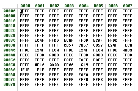

  10. Что значит "не получилось считать"? "не идет пробег"? А он вообще светиться? Где фото после пайки еепром? Мож соплей понавесил, мож еепромку перегрел. Там в дампе кроме пробега нет ничего!

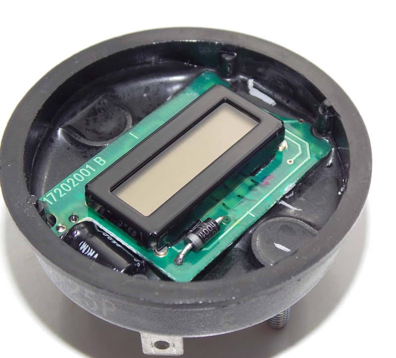

  12. Самое вкусное под платой. Выдернуть её не поломав, невозможно! Был бы силикон, можно очистить, а тут монолит!

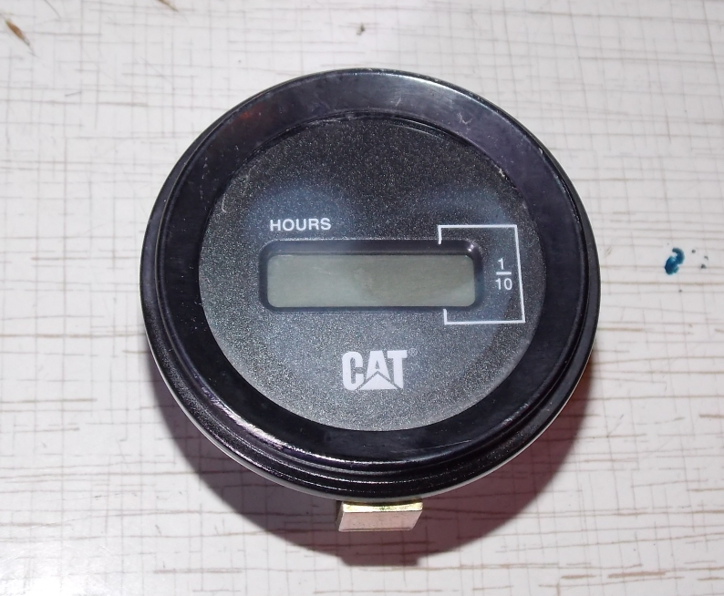

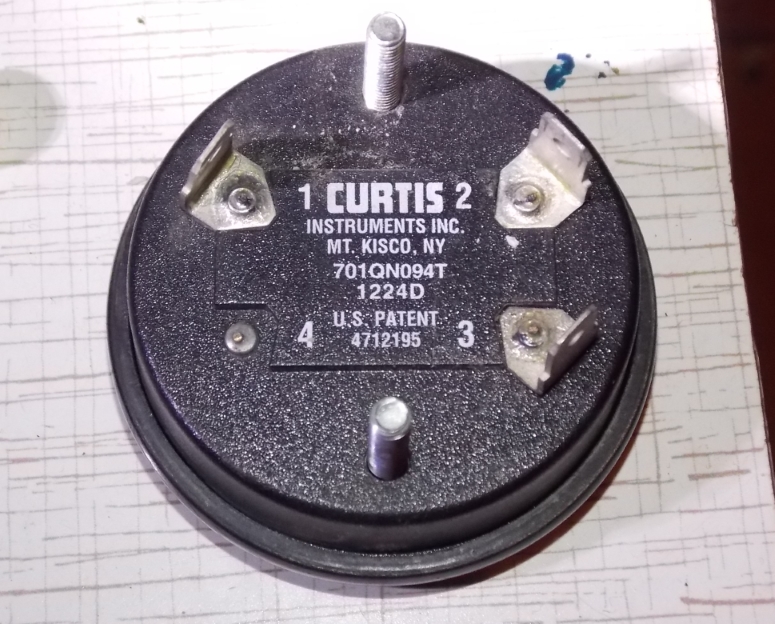

  13. На панели с лева видны часики в "стакане" Curtis. Если внутри залиты эпоксидкой...... то курить бамбук! Или на эбэй покупать новые и накручивать!

  15. Номер там должен быть, на табло, если не ошибаюсь. типа НР-0920-002 После чего появились прочерки?? Дамп твой в поряде.

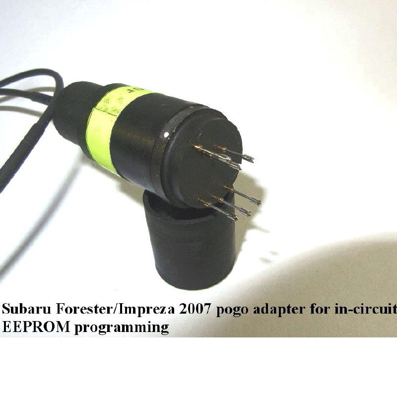

  16. На фото панель 2010 года. А вообще то эту тему уже обсасывали! И фото с точками там есть! Лично я использую вот такую вилочку!

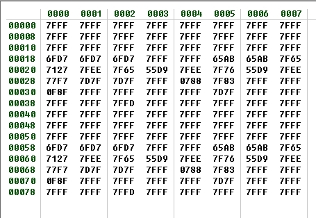

  21. Попробуй сначала первый потом второй.voxy tiptronik 153017km 1-PROB.bin voxy tiptronik 153017km 2-PROB.bin
