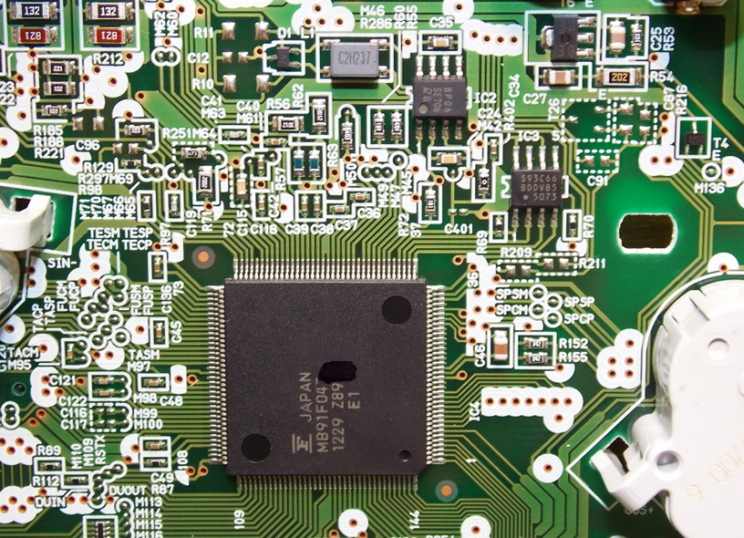

  10. А что у энигмы особенный порт для 24-й серии??? СР2 идет вообще к другой 8-ми ногой IC6, без СР2 всё отлично читается. СР5 только для записи нужна!У Сергея на фото Vcc SCL SDA и этого достаточно!

  12. Хрень какая то! Фото чипа! Или напиши все что на ней написано!

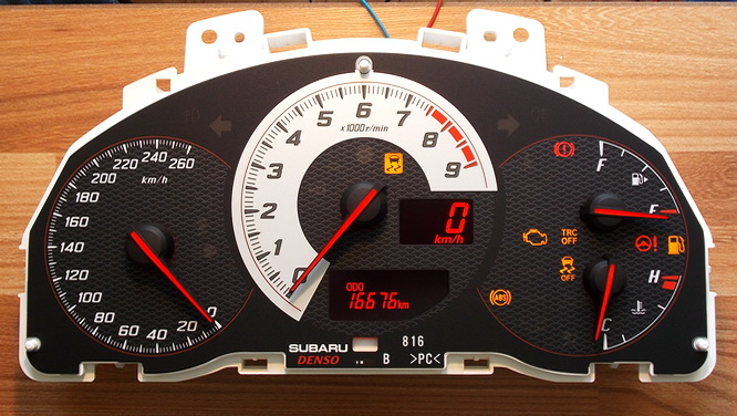

  17. TOYOTA GT 86 2013 JPN она же SUBARU BRZ DENSO 93c66

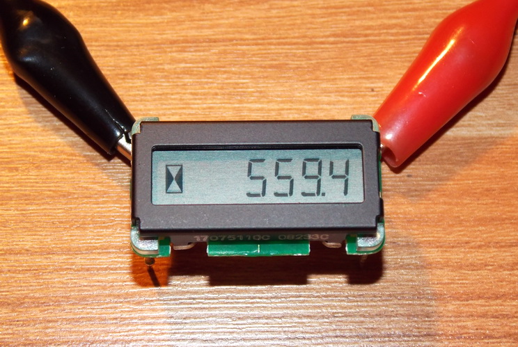

  19. Показывают моточасы. Все под каплей! Ok!
  20. А на фото что? Часы реального времени! Подал плюс и они тикают! Слышал что кто то решил проблему!
