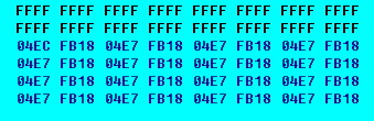

  2. Ну это по винкальку! А если залить эти значения в щиток то он покаже 40383 км !!!А вот если залить эти, то будет ровно 40000 км! Вот ломайте теперь голову! Тут уже винкальк не поможет. Щиток в руки и эксперименты!

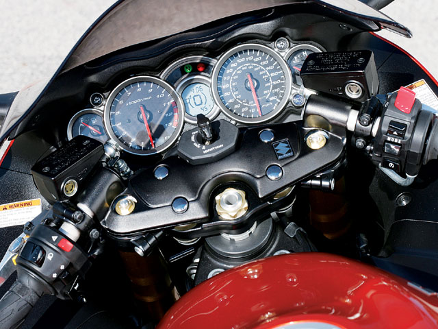

  15. Это старый мопед. Там лишь мильная строка. Вот 2008 год. SUZ GSX1300R Hayabusa 2008 USA NS16x21,6 S93c56 SZ-0570-002,001 11633 mil _ 18595 km.rar
  16. И еще важно знать от куда привезен мотик !США в милях и переключаются в КМ. Канада в Км переключаются в Мили. Европа не знаю. А вот чисто кровные Японцы в мили не переключаются. У некоторых даже мильная строка заблокирована. За ненадобностью!

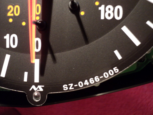

  17. Какой еще NS3 ????? На всех мотиках фирмы Nippon Seiki [NS] написано NS3 NS5 NSV NSM это штамп производителя! А точней подразделения компании Nippon Seiki !!!Вот на что нужно обращать внимание! SZ-0466-005 SZ-Suzuki HP-Honda YA-Yamaha KA-Kawasaki и тд и тп.
