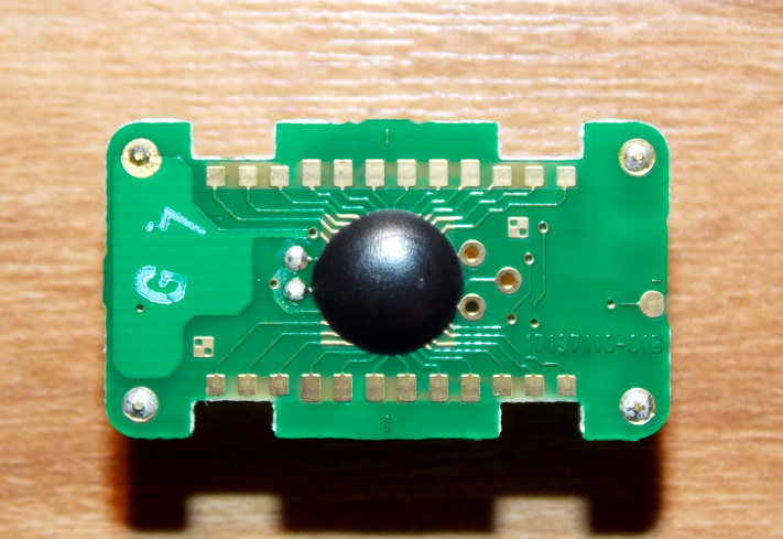

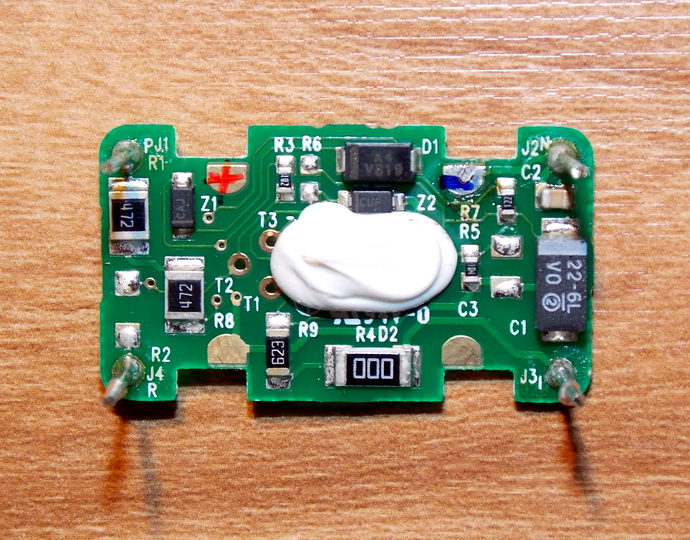

  1. Всем привет! Вопрос, есть ли решение? Не бесплатно и в личку. Под белым силиконом кварц!
  2. Что то я не увидел в нем заявленных авто 2013 года? Думаю не отобьешь!А эти безобразно точащие адаптеры! Очередной америкосовский I-понт! Но красивый!

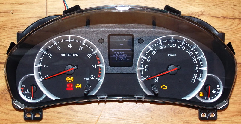

  5. Именно умением девайса работать по шине M Bus коллега и аргументировал! Так давно пора добавить Swift. Авто не новое! Уже обновленный возят, там щиток другой но тоже от VDO D70F3421 + 24c16.
  6. Есть у моего коллеги, но ни одного щитка он им так и не сделал. Пока не попадались!Именно он и заявил, что любой щиток Vdo (с Еепром) он победит!
  7. Так я об этом же! Нет там того что заявлено в Энигме.

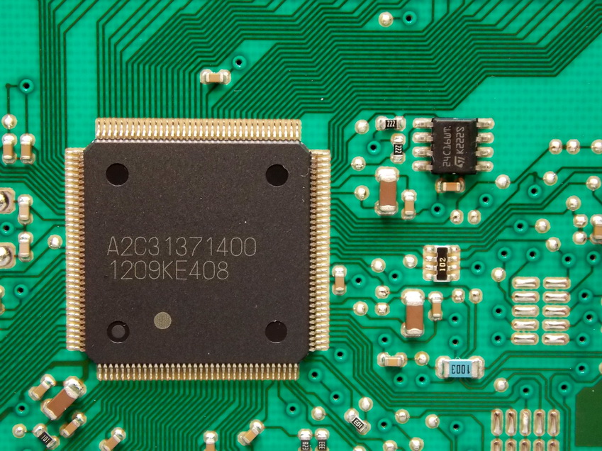

  14. Две страницы и ничего по существу! ТС задал конкретный вопрос! Где расположен Еепром???!!! А конкретно 24с64 заявленный в ЭНИГМЕ!

  16. Всем привет. Вопрос, можно ли сделать только в ручную данный авто? Пробег только вперед! В щитке 24с32.
  17. Причем здесь Santa Fe? Это Hyundai ! и щиток там DENSO! и [клоп] там стоит в корпусе MSOP-8. Тут КИА обсуждают с новыми щитками от VDO !
  18. Да не проц читать а флэшь! Она отдельно стои. На Sportage с другой стороны платы, вроде FL256.
  19. Читайте флэшь! Скорей всего там пробег! На других форумах обсуждают подобные панели. Это новые приколы от VDO.
