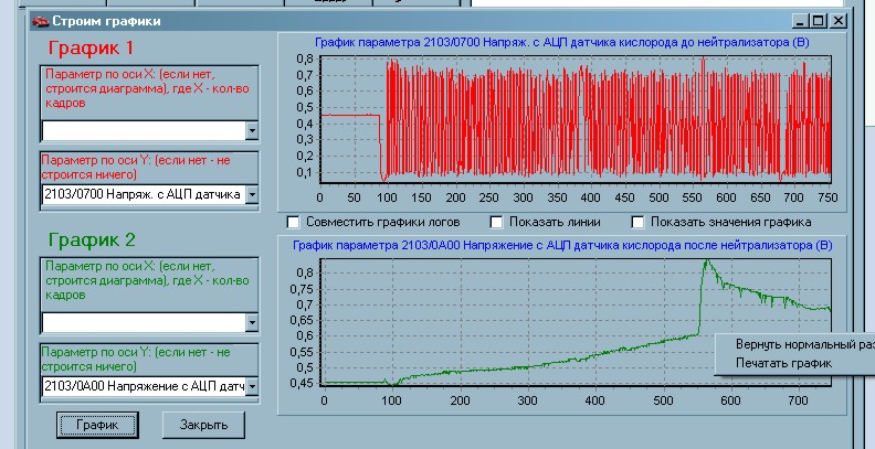

  22. Посмотрел лог, который в kalin.rar - он мне не понравился. Показания неадекватные и по другим параметрам , не только ДК1 и ДК2 . Одинаковые величины в разных параметрах. Мне кажется у тебя проблема с переходником. Вот так должны выглядеть исправные ДК1 и ДК2 - датчики прогреваются и вступают в работу. Холодные датчики имеют напряжение АЦП около 0,450 mV. У прогретого ДК1 напряжение меняется от 0.1 до 0.8 V (как синусоида), а у ДК2 колеблется около 0.7 V.
  23. gonta, в чем проявляется каприз ? У меня тоже были проблемы с определением ЭМУР, когда я нажимал кнопку "Настройка параметров инициализации". Заново взял исходную версию , в настройках вабираю только порт и нажимаю ОК. Прока работает совсем по другому - определение комплектации шустрое и полное. У меня тоже калина/m73 Ителма/ e3. Что не так в показаниях датчиков кислорода? ReadLogs берет только ECU. log
