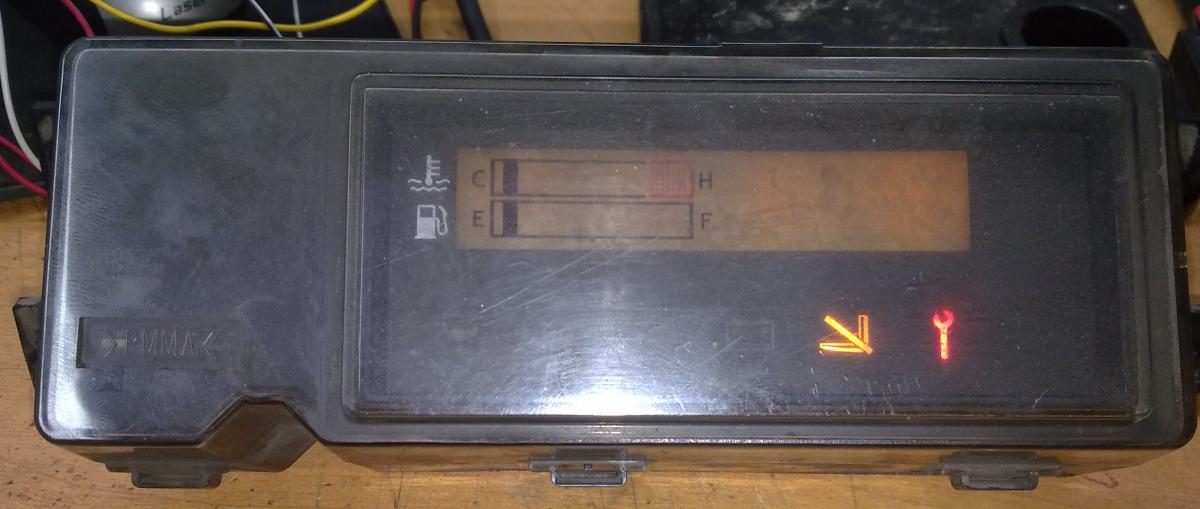

  9. доброго дня всем!кто нибудь богат распином приборки погрузчика?принесли,типа бросили на стол,поправить моточасы.могу только догадываться сколько я там наделал.подключить бы ее.питание подал,но видимо еще какой плюс туда надо подавать.на спине 16 пиновый разем.в названии дампа время мной пощитано,поэтому за точность ни чего сказать не могу. 14-12-2012 19.12.43 93C56_12492mph58min.rar

  15. с Днем Рожденья,доброго здравия,успехов в работе,мира в семье!

  21. я понял о чем речь,согласен,что наш кальк не идеален,но то что имеем то имеем,приходится самому додумывать.да и про автоопределение я слыхал,что есть такой...ну и люди пишут)в приложенных дампах первые два определил однозначно,третий нет.
