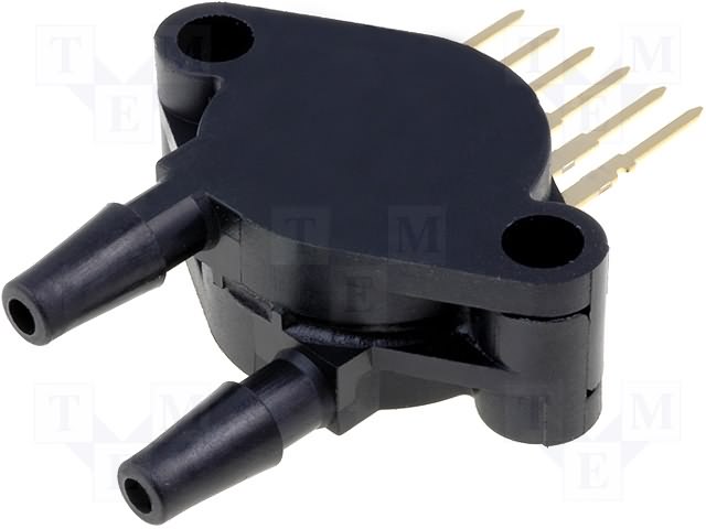

    подскажите пожалуйста наклон и смещение ДАД MPX5500DP

  13. смотрел прошывку ....... . какой маркировки дад,форсунки ты сам написал 630сс несложно и пощетать .косяков в прошывке много .неправильная статика нету наклона и смещения дад сильно богатая смесь на холостых и непонятно на каком блоке ты строиш прошывку на онлаин или на простом давай побольше инфы по железу будем крутить штобы хотя както начала работать а потом посмотрим.
