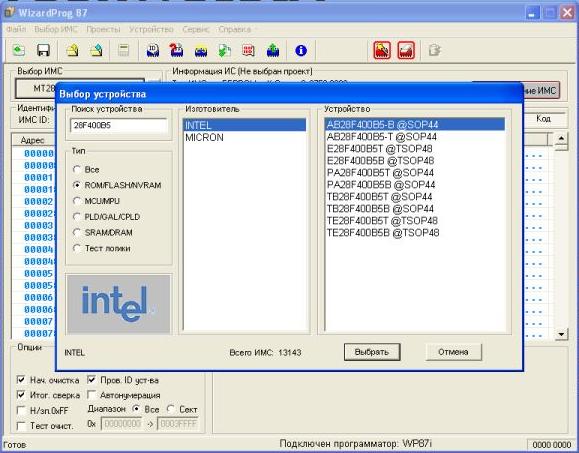

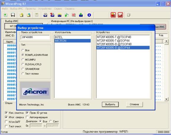

  6. Моторный сейчас пойду сниму с машины,что там внутри не знаю.Ключ отдал человеку у которого есть танго,заказал еще один ключ.Ключ от машины один,при разборке ключа немного треснула стекляшка(я ее с таким геммороем доставал)Пытался завести одним жалом-ошибки те же,что и с чипом.Читаю визардом,вот скрины,каким типом мс читать ,чтобы дамп был правильный. Карпрог только китай,на танго зарабатываю
  7. Вот два варианта,которые сейчас вычитал.При первом не проходит ID Про надпись сказал, потому что может неправильно выбрал тип микросхемы. MT28F400B5-T VOLVO.BIN MT28F400B5-B VOLVO.BIN

  10. Суть проблемы, как я понял СЕМ не видит ключ (ошибка 6с48 неправильный сигнал транспордера-прерывистый)стартера нет,все остальное как бы работает,пару ошибок по подухам,нет питания-реле ближнего света,по моторнику ошибок нет.Лаунч почему то его не берет,делал диагнозу автокомом.Немного погуглив,понял что наверное нужно колдовать с дамп ом во флеши СЕМа.Флешь прочитал.Пните в нужном направлении. volvo s60 2004 год 28f400b5.BIN
