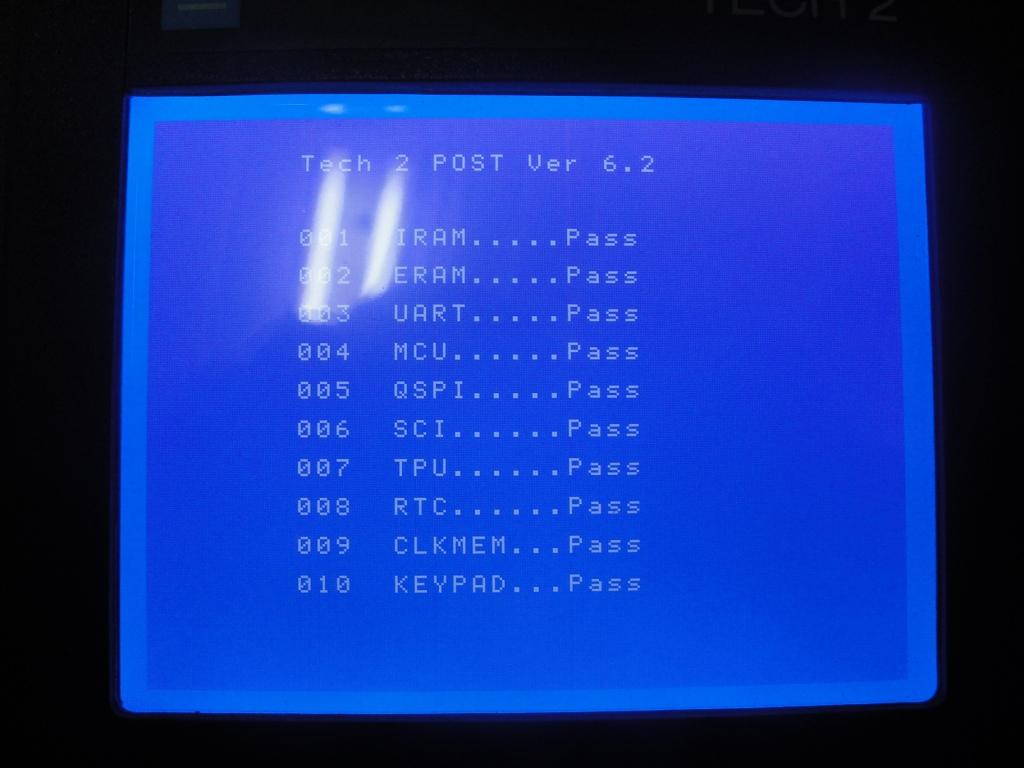

  16. Короче сделал я тест,как ты сказал,у меня точно такая же надпись,как и у тебя на фото HBCC ignored.Что у меня тоже брак или же что то не так делаем?Что скажешь.
  17. Я вчера только распаковал его,не было просто времени с ним заниматься,а тут думаю дай включу,а он и не включается,вот и полез в него.Ты мне подскажи где что нажать,чтобы сделать тест?Попробую.А что ты у китайцев не спросишь какая там микра,если хочешь я могу спрсить.
  18. Сегодня попробывал как ты сказал,все работает,переключает карты как положено. Вот фото как просил А вот все фото которые я сделал продолжение а то все не уместилось а вот фото VCI

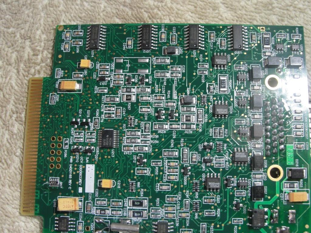

  19. Фотки завтра выложу,все осталось на рабочем компе,и фото усиков тоже.У меня карту видит только один слот,пробывал вставить в другой ничего не происходит,идет загрузка,потом 2 звездочки как на моем фото и все. Вот это очень интересно,если вспомнишь напиши,а то его весь раздолбаешь,пока туда сюда тыкать картами будешь.Я наверно сниму завтра крышку слота и отпилю где то 3 миллиметра,чтобы лучше доставать было. Забыл сказать,что заказывал его с пятью картами,одна из них помоему мертвая,ее прибор вообще не видит.Есть ли способ узнать,что на ней какая нибудь информация есть или нет.Видел здесь софт для записи карт,завтра попробую скачать и что нибудь записать на нее.
  20. Проблему нашел,был загнут усик на ответной части, куда вставляется карта.Разобрал я его весь на куски,сделано в принципе неплохо,только вот зачем они сделали 2 слота я так и непонял.(у меня кстати карта определяется на дальнем слоте,что весьма неудобно)крышка не дает нормально вытащить карту.Сделал фотки потрохов если кому интересно могу выкинуть.
