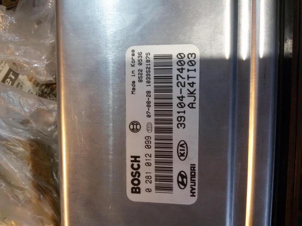

  6. Заблокировался иммобилайзер на Kia Sportage дизель 2009 г.в. MPV пишет ECU Lock. Ключи 2 . Статус ключей неопределен. Vin- XWEJE551890000267. мозги BOSCH 0281012099.
  7. Мой авто КИЯ Спортэйдж 2009 дизель 2.0 заблокировался иммо XWEJE551890000267. Спасибо.
