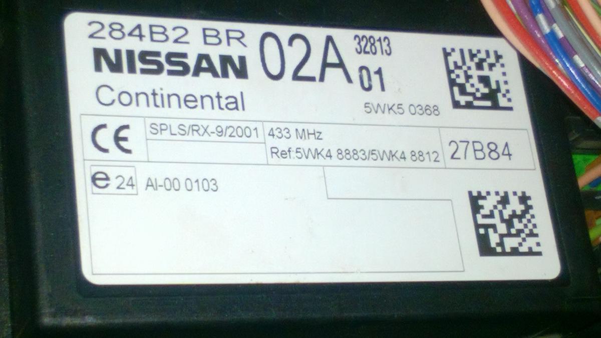

да Понятно ,чтобы восстановить синхру нужен логин ,а его не принимает 27B84(4**3)
nissan qashqai 2013 1.6 MT
Приветствую,на данном авто имеем ошибку P1611,произошло после махинаций с дампом eeprom моторного(была проблема адаптации дросселя после чистки ) eeprom чтобы не паять была на панельке,в очередной запуск забыл воткнуть eeprom,машина завелась без eeprom и все имеем P1611,родной дамп естественно сохранил но он не помог,с BCM вытащил логин но NATS его не принимает,какие мысли? MEC932-150 (95320).bin
