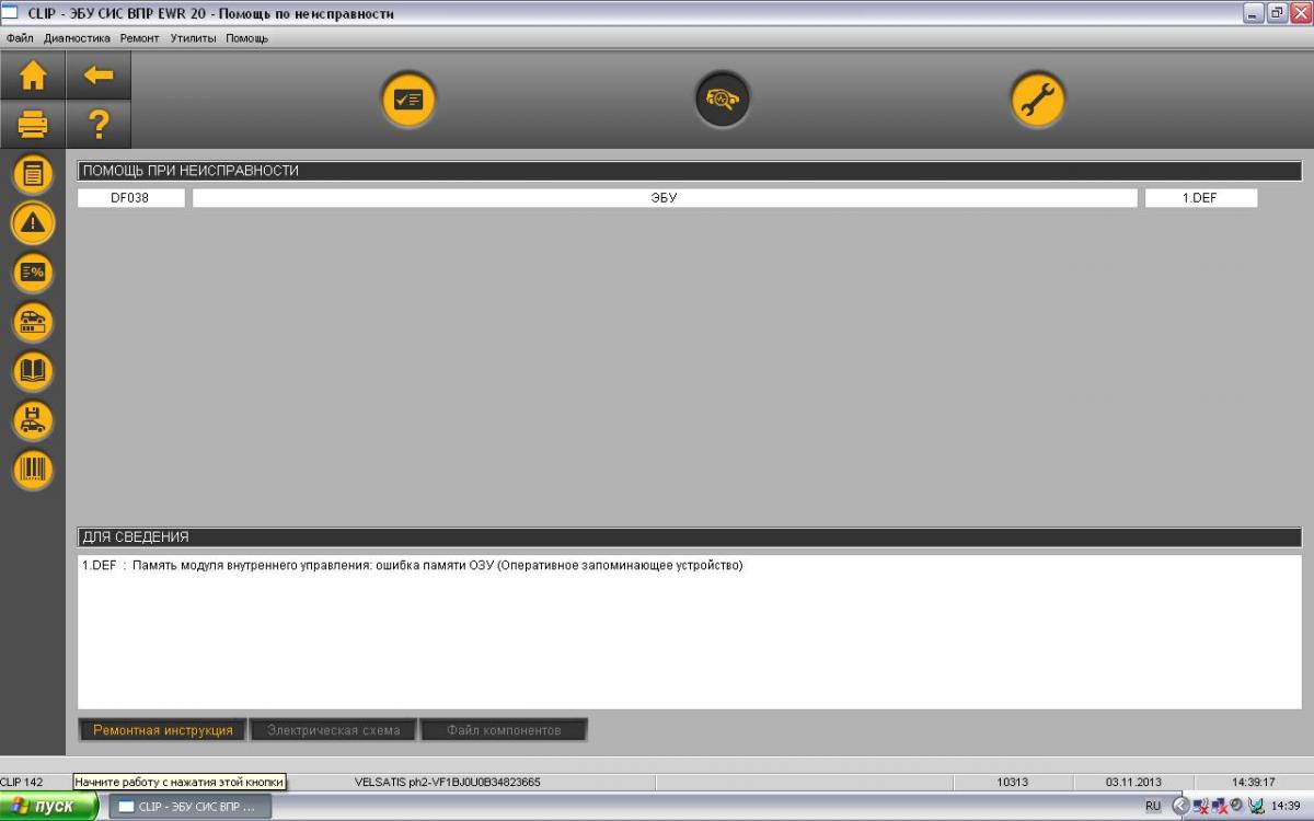

  7. В том то и оно что родного epprom нет Сейчас мне пытаются помочь Перпиской еепрома. пару раз уже. Запуска нет и в моторнике висит Нет Запуска DF 648 неверная информация в ЭСППЗУ так и висит

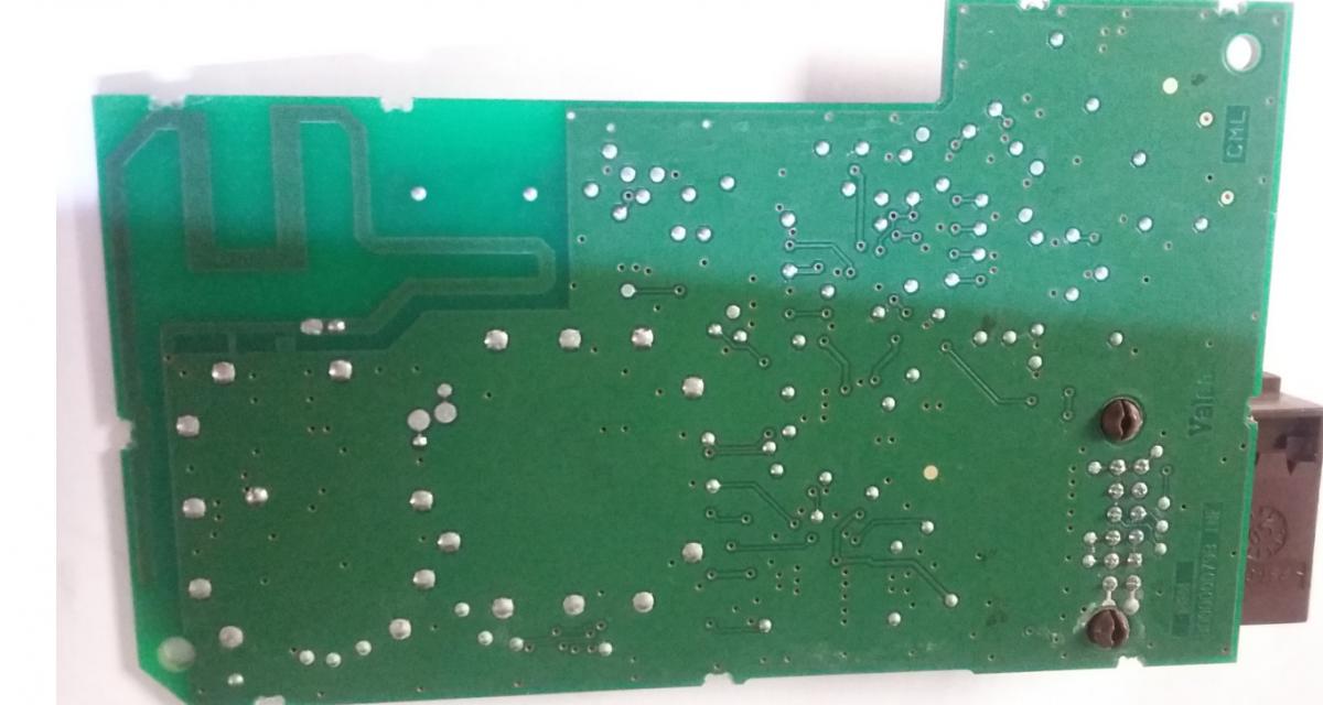

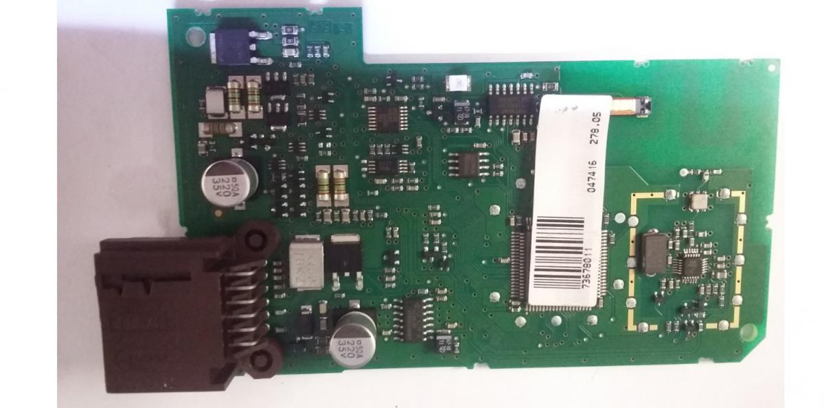

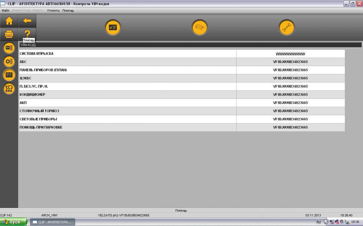

  8. Опять выпаял микру с прописаным Клипом VIN Считал UPA Получил Видим четко просматривается VIN в редакторе. А вот остальное пока пшик 93c66 после прошивки VIN.bin
  9. Сейчас с соседом Виктором впаяли чистую новую еепром. Ввел vin. Иммо активен Так что FFFF не прокатывает Точки подключения к этому блоку Piasini кто нибудь ведает? Точки подключения к этому блоку Piasini кто нибудь ведает?
  10. Впаял родную микросхему. Ошибка по ОЗУ стерлась. То есть он еще и не всякую 93с66 принимает получается......

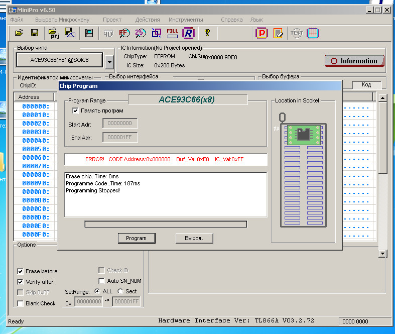

  11. Нет Не Вышло Загнал все FFFFFF Поставил в блок Блок на машину ВКЛ зажигание 10 сек. Выключил 10 Сек. Прописал типа вин В Строке определения VIN вместо уууууу появился VIN но тишина. И Получил ошибку в ECU Выпаял Опять в программатор. Считываю Все FFFFFF . Пытаюсь что то записать .Опять ошибка записи.................. Да и вот водсказывают что не проканывает там FFFFFFFF

  13. Странно А вот это уже облом. впаял микросхему купленную в UPU офф. Но та её вообще отказалась читать Перепаял в Мини про. Тот типа считал успешно А писать вот то что мы видем на скрине. Тоже самое было и с родной микросхемой вчера. Запаял вторую микруху купленную Тоже самое. Хм

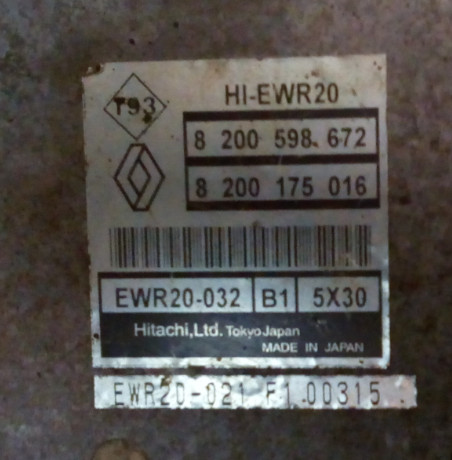

  14. Ну Съездил в Чип и дип купил еепромки. В микронике как всегда....... Им только бюжетерией от микроэлектроники торговать: лампочки батарейки светодиоды Сейчас чутка погодя приступимс к попытки в оживлению Волосатиса( как Divan) его окрестил:) не получится Значит вот сей вариант: http://9motor.ru/content/renault-vel-satis-35-v6-blok-upravleniya-dvigatelya-03r-imo

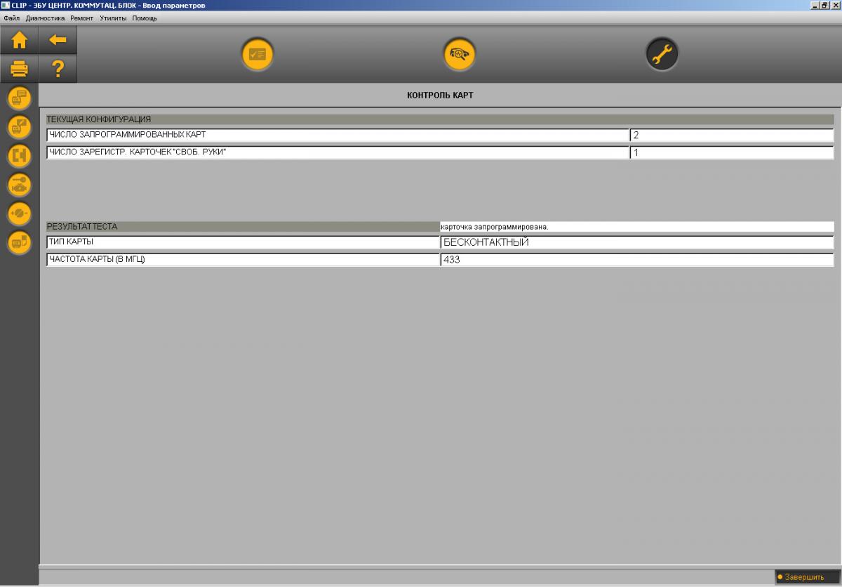

  16. С соседом Виктором еще поковырялись. Выпаяли еепром. До этого он был впаян в блок типа чистым и прочитали вот такую лабуду пытали в двух программаторах Оф Упа и Минипрог. Стерли микросхему и попытались записать то что считали. Ни в какую не дает. Выбрасывает ошибку по какому то адресу Завтра беру авоську и в микронику или чип и дип Там говорят распродажа микросхем 93с66 будет:) 93c66_vin фигня.bin
  17. Это мы понимаем Как восстановить? Пока не получается
  18. вот проверка карты вот Тест антен

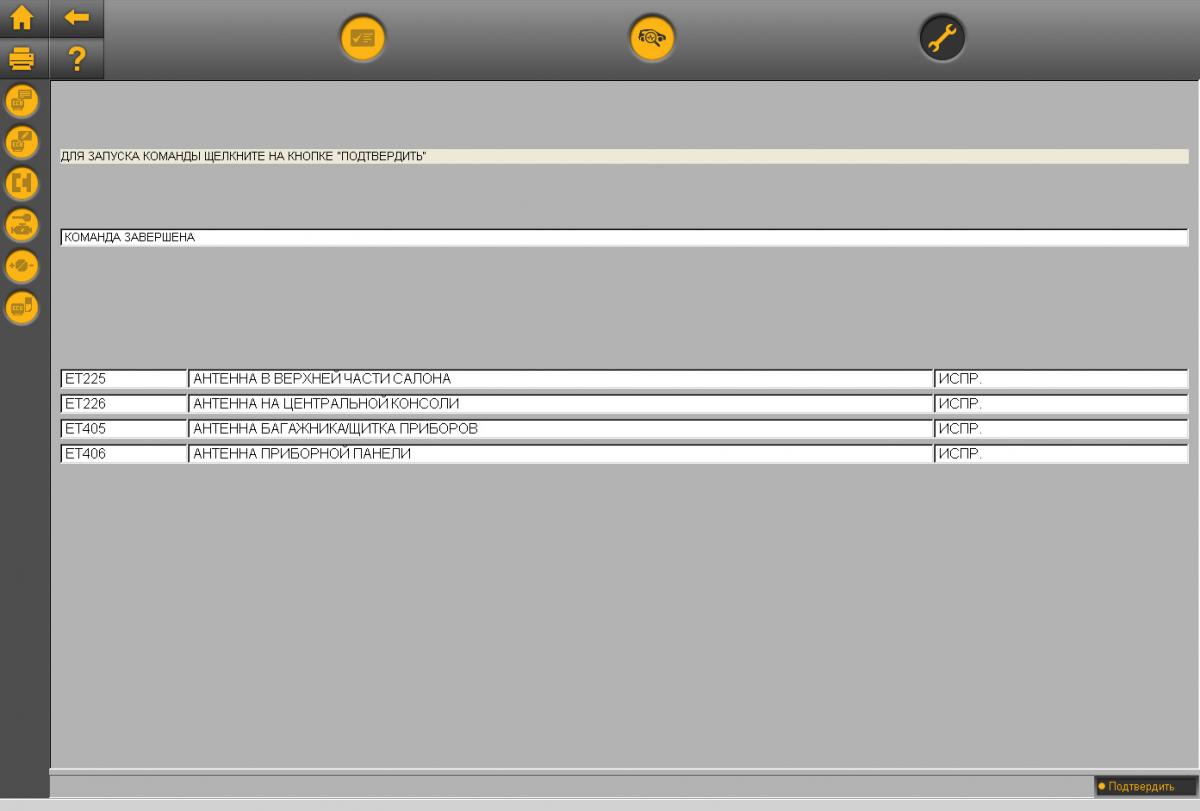

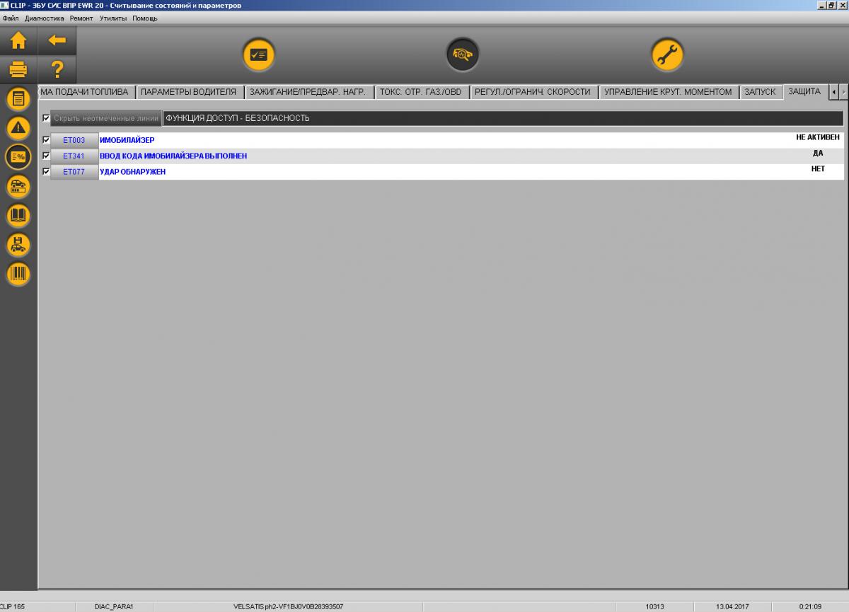

  19. вот В Can Clipe есть в рем ЦКБС проверка цепи ЦКБС - картоприемник : ИСПРАВНО прошел тест Сейчас пока жду Обещали по удаленке попробовать помочь

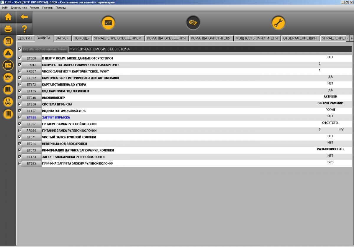

  21. Уф Все запутался Прошу помощи Не бесплатно А запутали так что святых выноси. Я выкладывал скрины состояний в ЦКБС Защита и Пуск. Разве там нет данных? А мне то компрессию померяй, то чуть ли ни свечи поменяй. По Скайпу Может кто толково помочь? НЕ БЕСПЛАТНО!!!!!!!!!!!!!!!!!!!! Вот здесь в состояниях Есть что не так???? Еще раз В картоприемнике нет микриков вообще Карты получается в ЦКБС прописаны? ЦКБС вставленую карту принял судя по состоянию? Последний пункт в скрине Причина запрета рулевой колонки БЕЗ Получается нет в ней блокиратора рулевой колонки? Сейчас Can Clip на сотый раз опрашивает блоки Релешки на машине щелкают Вентилятор даже на чуть чуть крутнул Дроссель щелкает

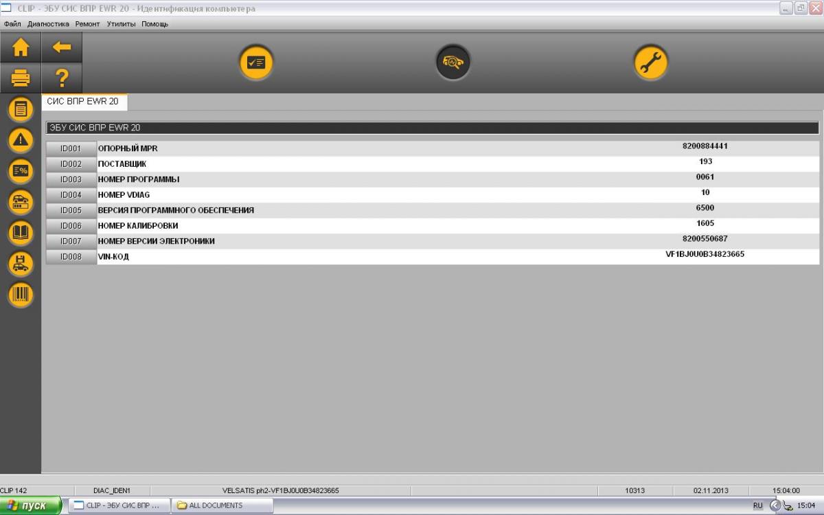

  22. Добрый день. Подсказать конкретно можете? Не на халяву конечно же В личку Вам не написать. Видимо перегружен ящик у вас

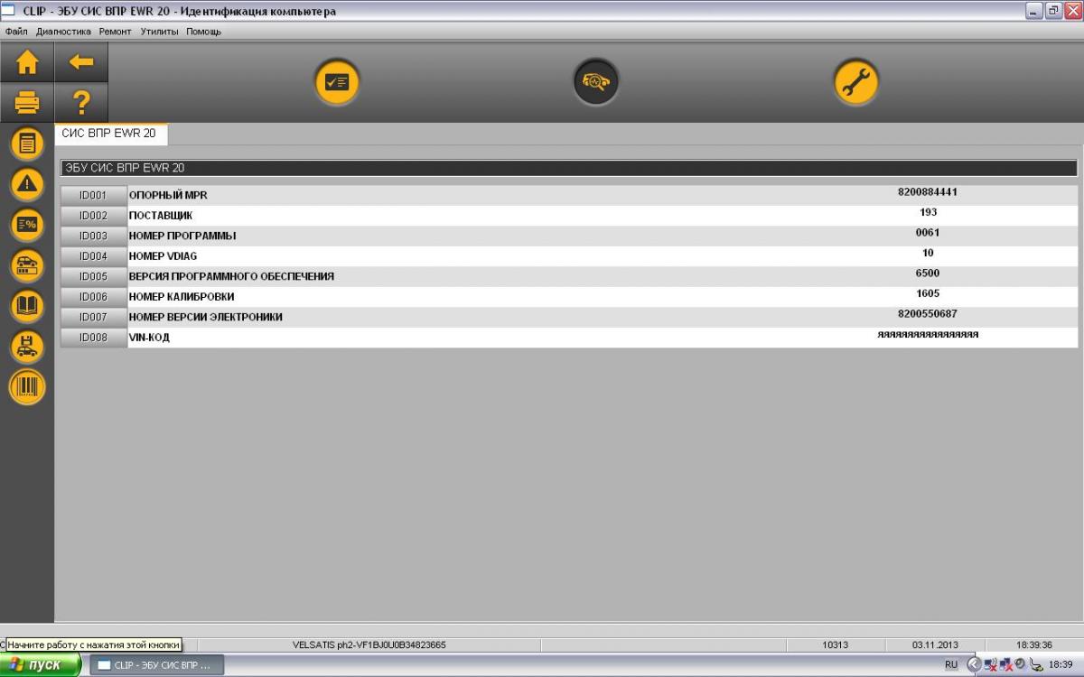

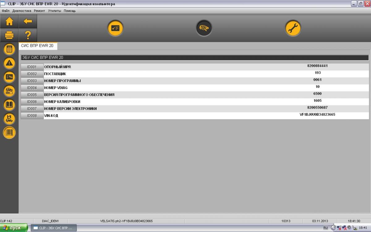

  24. Сделал запись VIN кода Теперь в идентификации компьютерв VIN виден После записи VIN ушла ошибка из ЦКБС по кнопке старт DF118 def1 Может кто подскажет внутрисхемное подключение к этому блоку Есть Piasini 4.3 Вот еще вот идентификатор
