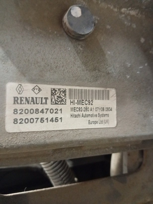

Приветствую! На панели приборов сообщение Turn steering wheel+Start. Laguna 3, 2008 бензин. Зажигание не включается. BCM X91 на диагностику выходит. Ошибка DF171 - UCH. Снимаешь разъём с защелки - DF029 - цепь блокировки руля, нет связи. Предохранители все проверил. Кан шина в норме. Родной дамп защёлки прилагаю. Как вариант сделать под привязку и залить в донора? ST24C04-ori-.BIN

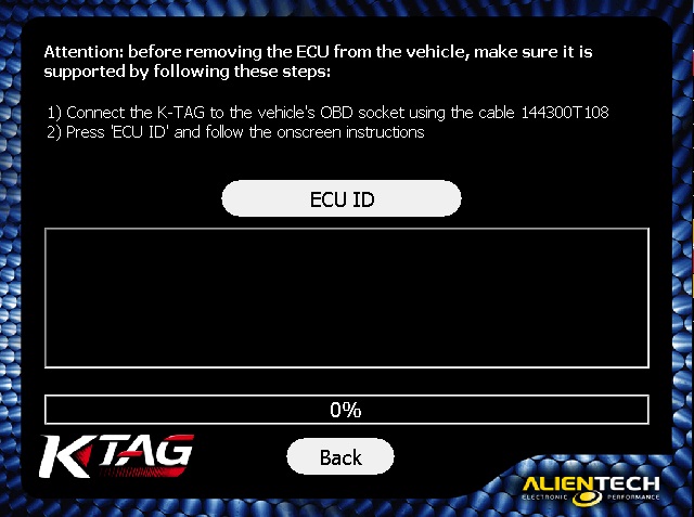

Внимание: перед снятием ЭБУ с автомобиля, убедитесь, что он поддерживает следующие действия: 1) Подключите K-Tag к разъёму OBD автомобиля с помощью кабеля 144300T108 2) Нажмите ECU ID и следуйте инструкциям на экране. В комплекте, такого кабеля нет. Или этот шаг можно пропустить?

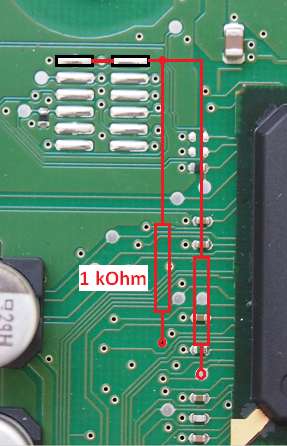

Все варианты бут пина перепробовал, бесполезно. Можете подробнее объяснить, как делать с кондёром? Sid 208 Tranzit 2013.

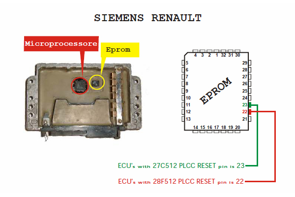

Завёл,таки. Сначала залил прошивку убивающую иммо, потом родную. Отрезал провод от 37 пина и всё ОК! Да, несколько раз отказывалась перезаписываться M28F512, только по причине плохого контакта в адаптере программатора.
Kia Sephia потеряла иммо
Такой вопрос. Автомобиль Рено Меган 1999, 1,6L, 8V. Считана M28F512. Подойдёт прошивка Sephia_no_immo.bin (пост 10)? И потребуется доработка блока?
