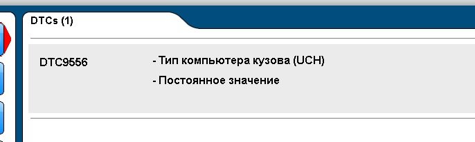

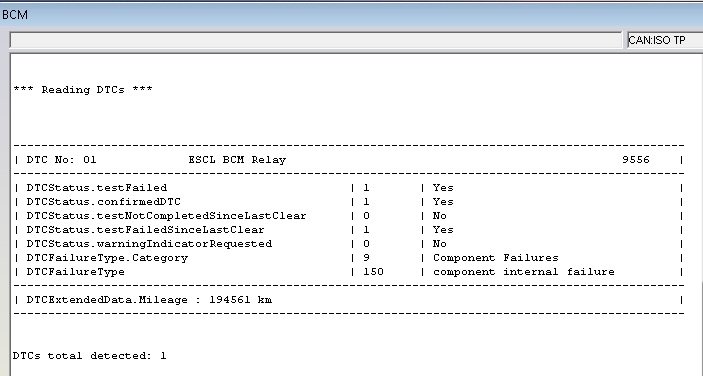

Laguna 3, 2008 бензин. Зажигание не включается. BCM X91 на диагностику выходит. Ошибка DF171 - UCH. Снимаешь разъём с защелки - DF029 - цепь блокировки руля, нет связи.
Предохранители все проверил. Кан шина в норме. Родной дамп защёлки прилагаю. Как вариант сделать под привязку и залить в донора?
