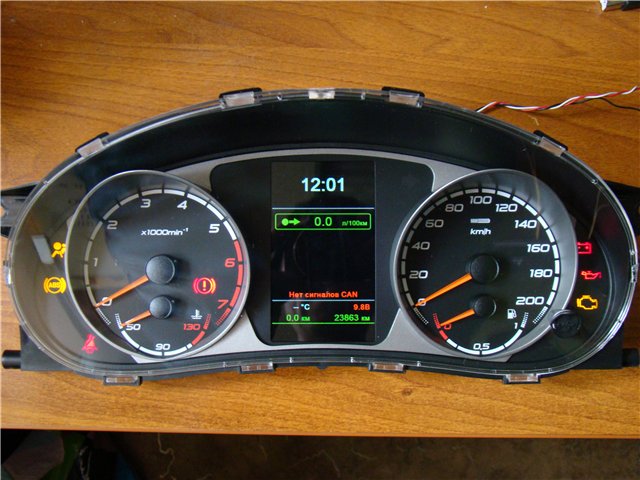

  5. выше есть картинка какая у меня сейчас индикация, а должно быть так как на этой фото

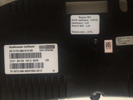

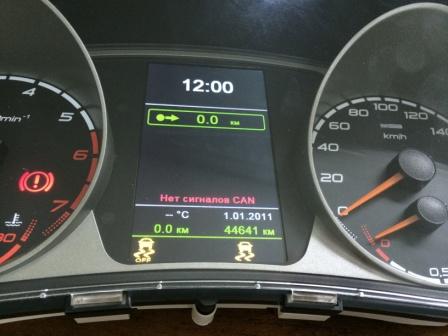

  6. Добрый день! ищу Full от панели Ителма 2170-3801010-60 c навигацией, Can, ABS Без ESP! КНП CAN v.4.0 10.05.12 Суть проблемы в том что в прошивке моей панели присутствует ABS c ESP а в авто ESP нет! соответственно на щитке постоянно горят значки "скользящего авто" Все остальное работает! текущая прошивка приборки в архиве 5.00.07 dashboard 2.34 Win CE BSP 4.20 Спасибо! Priora navi.rar
