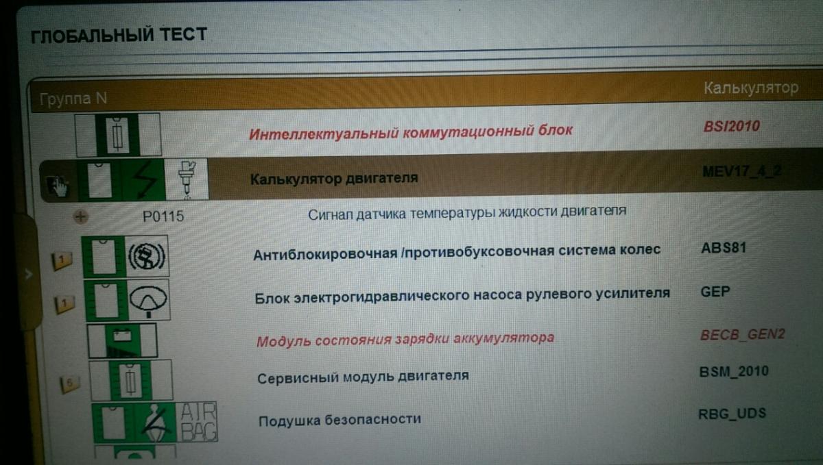

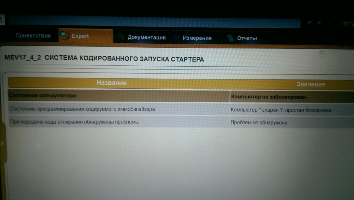

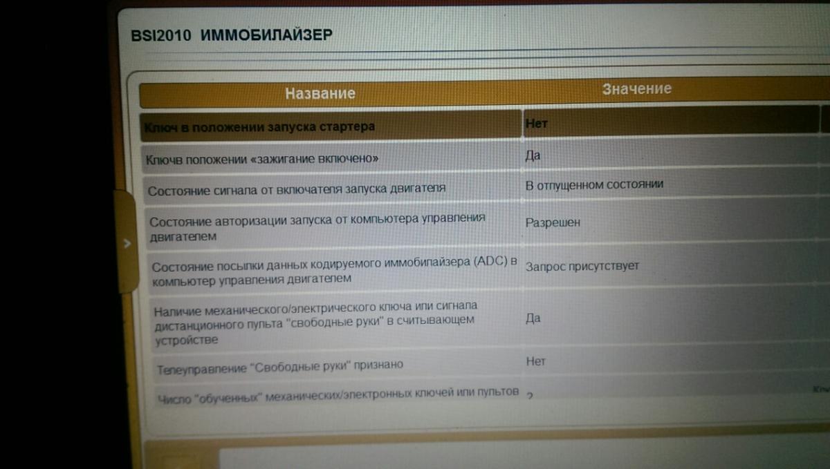

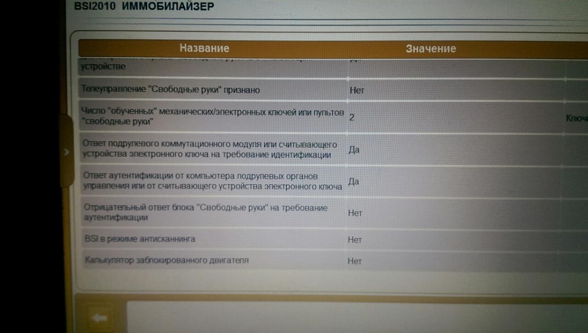

Давление в рампе около 3.4 бар. Ошибки по сервисному блоку двигателя были по перегоревшим лампам все удалились, ошибка p0115 по датчику температуры - клиент снимал разъём с датчика, параметры датчика адекватные, ошибка не проявляется. Параметры системы кодированного запуска стартера (параметры в блоке управления двигателем) 1. Состояние калькулятора - не заблокирован 2.Состояние программирования кодируемого иммобилайзера - Компьютер спарен? простая блокировка (здесь не понятно). 3 При передаче кода передачи обнаружены проблемы - проблем не обнаружено (периодически промаргивает сообщение "В ожидании ответа от BSI") Еще напрягает то, почему при опросе блоков, BSI подсвечен красным и ошибки по нему считать нельзя.

Добрый вечер. Ситуация следующая. Автомобиль простоял 2 дня, после этого не завёлся. В блоке управления двигателем ошибок нет, все параметры вроде как в норме, После снятия клеммы с АКБ и последующей прокрутке стартером появляется искра в количестве 2-х штук на 1-4 или 2-3 цилиндрах, после 3 прокруток тишина, такая же ситуация с импульсами на форсунках. Обороты отображаются корректно, метки ГРМ на месте, питание блока в норме. Блок BSI параметры показывает, но ошибки не отображает, при попытке войти в считывание ошибок в блоке BSI пропадает связь. У кого нибудь были похожие симптомы? В каком направлении копать?
