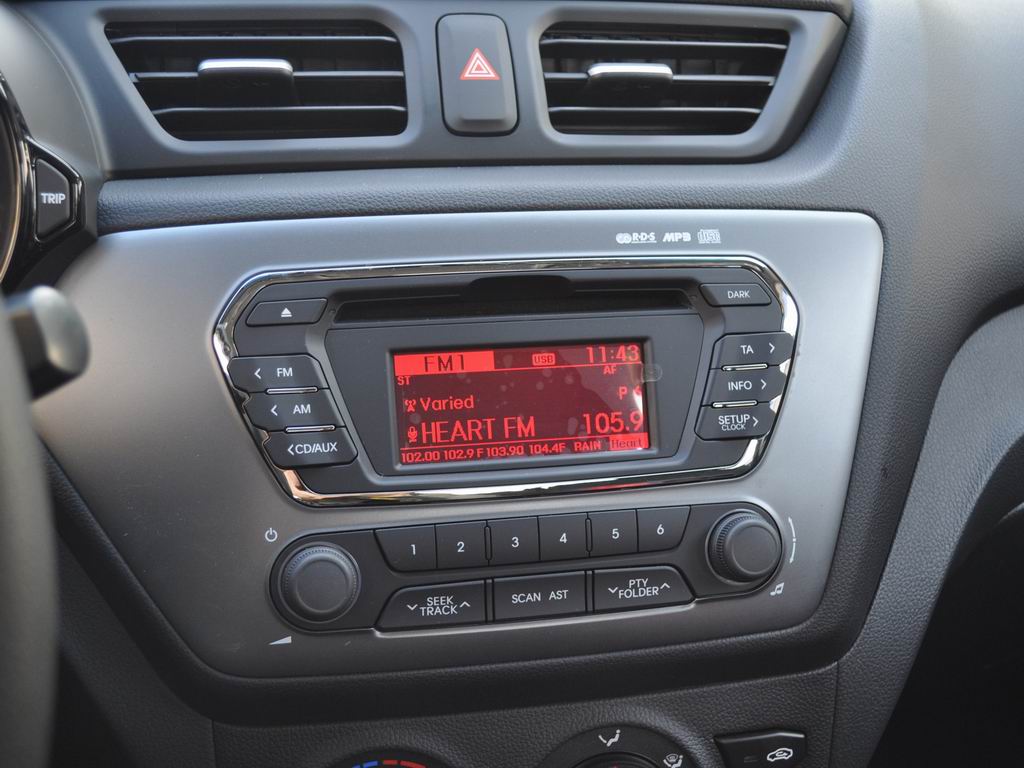

  1. kia rio 2012 штатная магнитола выключается после запуска автомобиля. При включении зажигания магнитола включается, стоит завести выключается ни на какие кнопки не реагирует. АСС и memory power OK, масса хорошая, напряжение зарядки 14,4В. При подключении магнитолы к источнику питания 12.5 работает, при напряжении больше 13 вольт выключается. Сам ремонтом магнитол не занимаюсь, предположил что проблема с регулятором напряжения, магнитолу снял отдал клиенту отправив в мастерскую по ремонту магнитол, клиент вернулся сказал что магнитолу не сделали "похоже что проблема с процессором". Ни кто не сталкивался с данным дефектом? Может проблема в настройках?

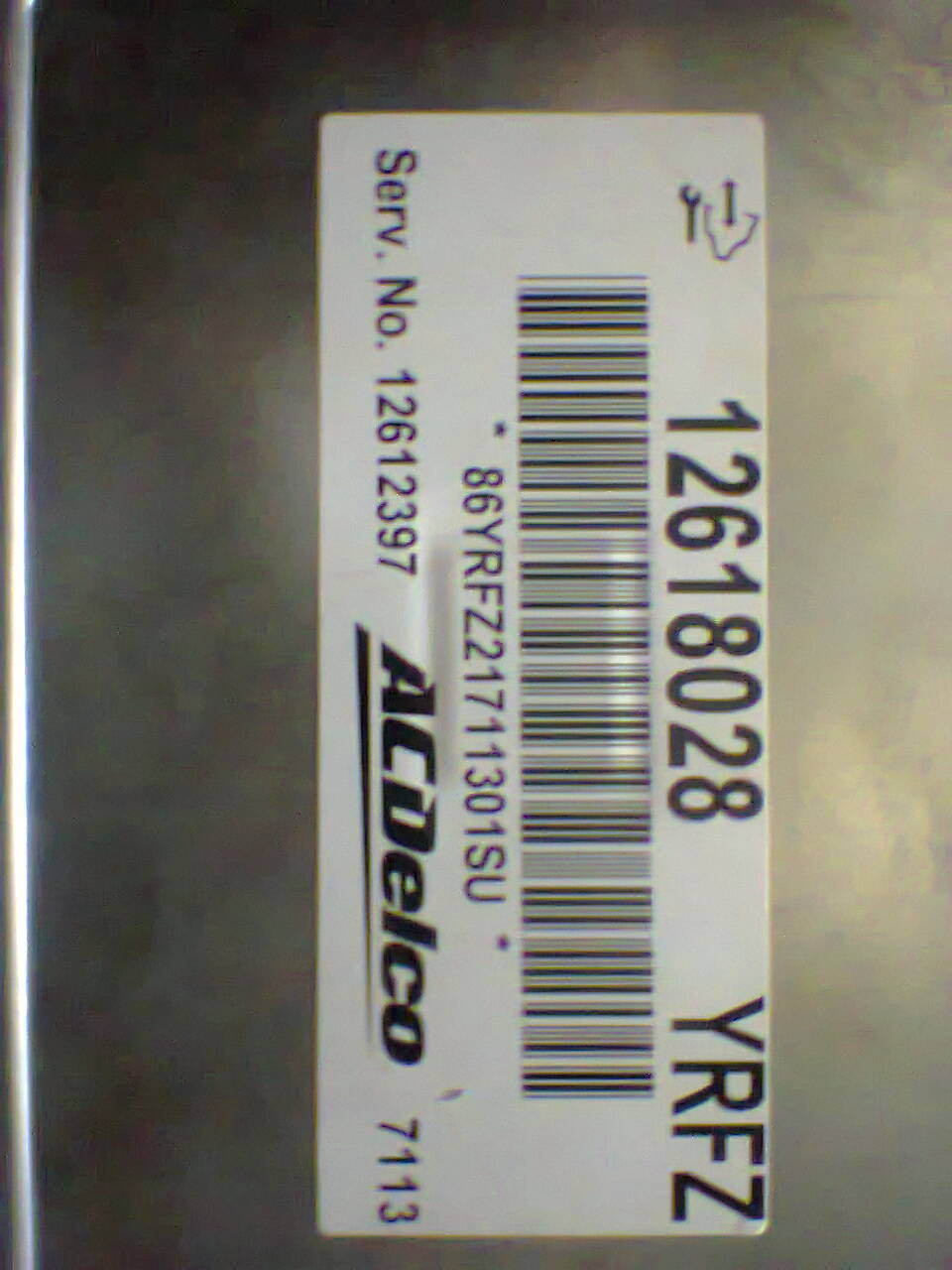

  4. Добрый вечер! Помогите идентифицировать блок Saturn VUE 2008 2.4. Чем можно прошить, и где найти прошивку или подправить под евро 2? Спасибо!

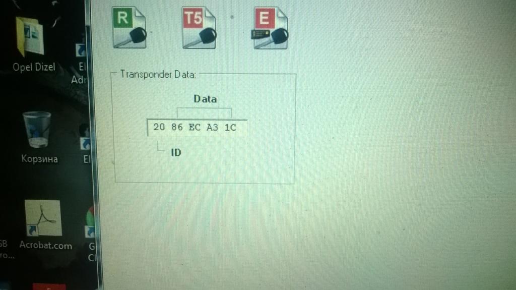

  9. Ребят князь, keyvlad огромное Вам Спасибо! Машину сделал благодаря вам. Авто делал после местных "спецов", микру выпаивали паяльником порвали все дорожки, задолбался восстанавливать, судя по всему дамп тоже правили, так что вариант с пином, отстоем и правленым кол-вом попыток не прокатил. Положил руками, осталась контролька, ну тут можно лампу иммо удалить и отдать клиенту, хотелось просто всё по уму сделать! Ещё раз спасибо!!
  10. Ключ руками положил, машина заводится, лампа иммо мигает, ошибка контрольной суммы 65535, может кто контрольку поправить. NEWFILE_swapkey.bin
  11. Добрый день! Помогите положить ключ. Через диагностику не ложится, не принимает пин 00136. 93c46.bin
