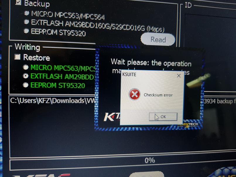

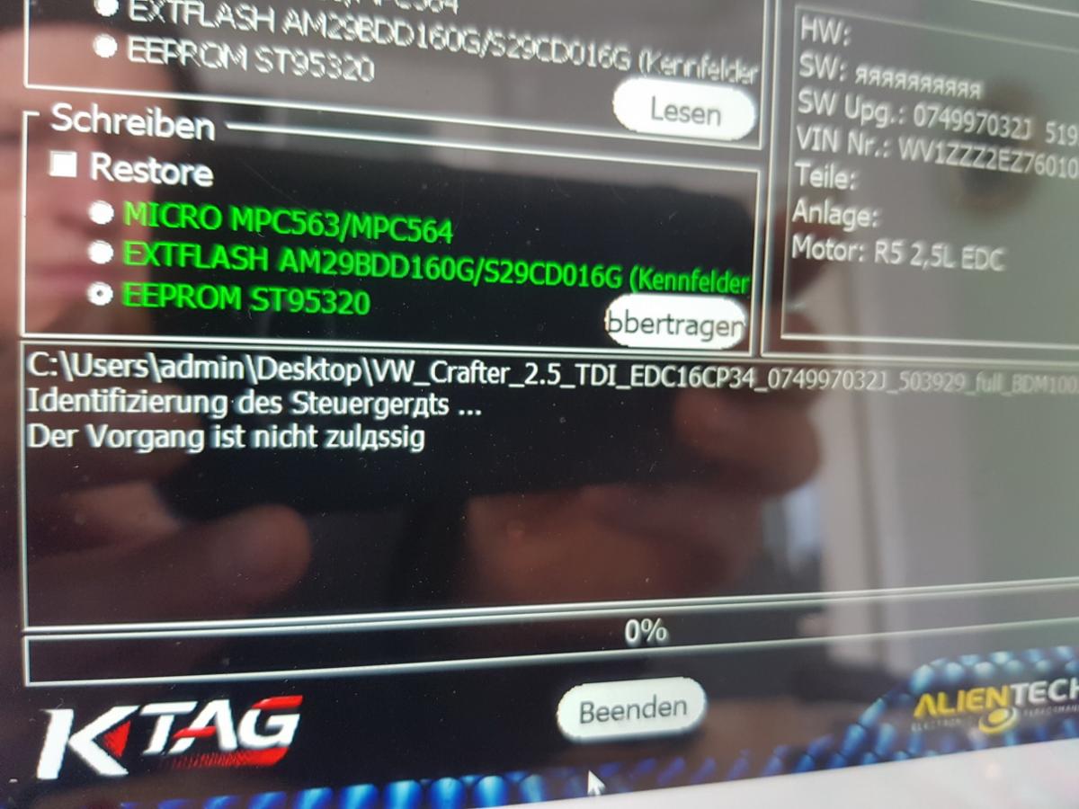

  7. Сорри, не ту фотку запихал. Это я уже в панике всё подряд пытался делать и фотографировать... Бэкапов у меня только 2шт. с одинаковыми версиями софтов, не считая выложеных бэкапов в этой теме. Один сейчас приклею. Поверьте мне на слово - не шьётся зараза и всё тут. Шил 109ым протоколом, если я не ошибаюсь. VW_Crafter_2.5_TDI_EDC16CP34_074997032J_503929_full_orig.bin

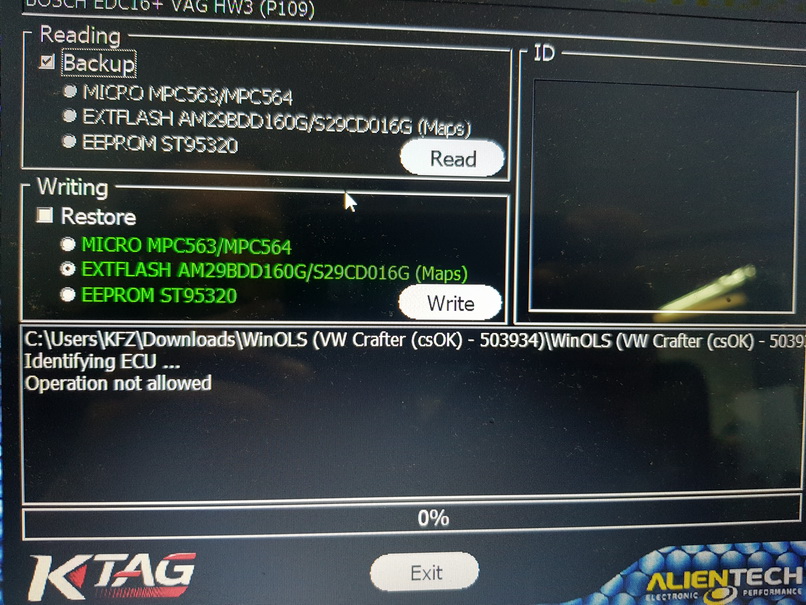

  8. Так в том то и весь вопрос что я пытаюсь лить K-tagом FULL через протокол и нифига из этого не получается. Софт любой выбираю при этом. Ошибка на фото снизу. Скоро приедет донорский моторник, но вопросы это не решает. В какую сторону копать. Проверил свой Xprog - покойник, но это нормально - "беда не приходит одна"

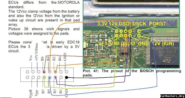

  16. С Xprog я сегодня тоже экспериментировал, то ли он у меня кривой, то ли руки кривые - ничего не считал и бросил эту затею. Подключался по точкам, что на фото.

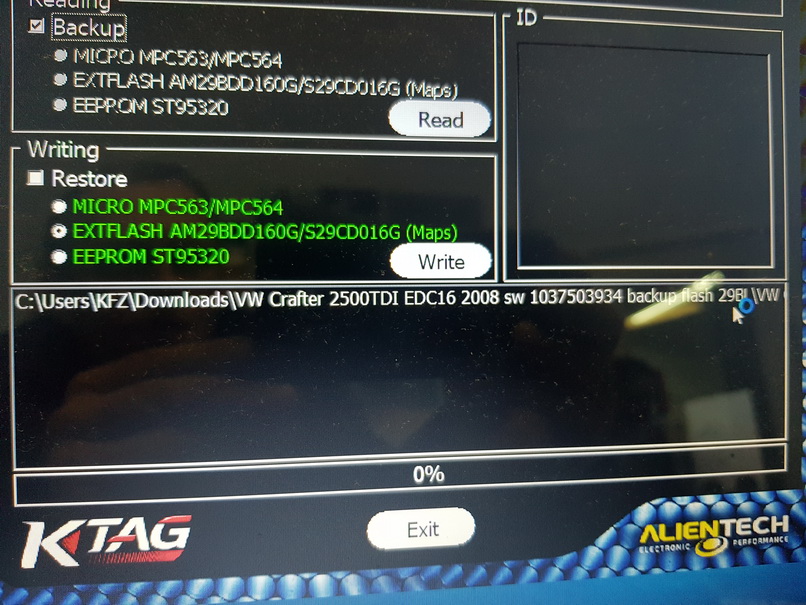

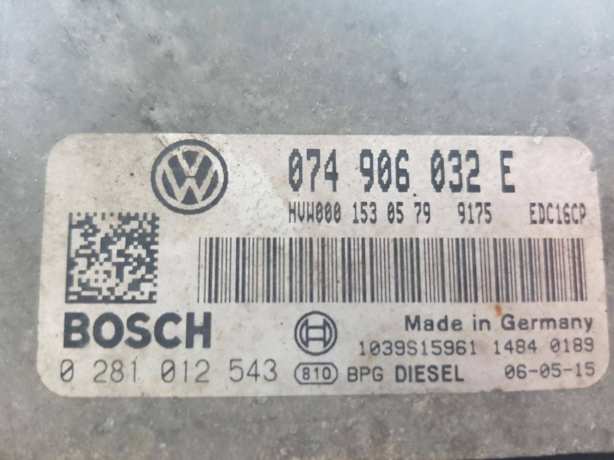

  19. Согласен с Вами на все 100, машина нужна срочно. Человек неплохой, не нервирует... Что-то не то с файлом походу VW Crafter 2500TDI EDC16 2008 sw 1037503934 backup flash 29BL.rar

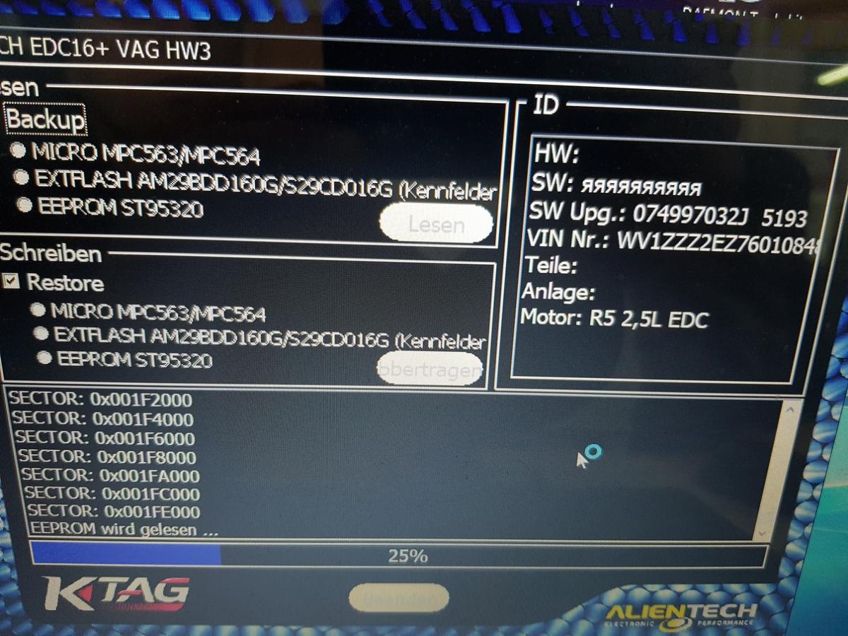

  20. Что-то уж очень много различий с моим(камрадовским) Fullом сейчас сделаю, фотку приложу...
  21. да и не только с отправкой файлов начудил вопрос - что делать? BDM100 купил, EDC16CP32 тоже купил, едет. Но не в этом ведь суть. Как его заразу уговорить? Флешь новую как программировать? AM29BDD160 У меня есть FULL, от камрадов. Толку -то, залить не могу. VW_Crafter_2.5_TDI_EDC16CP34_074997032J_503929_full_BDM100.bin
