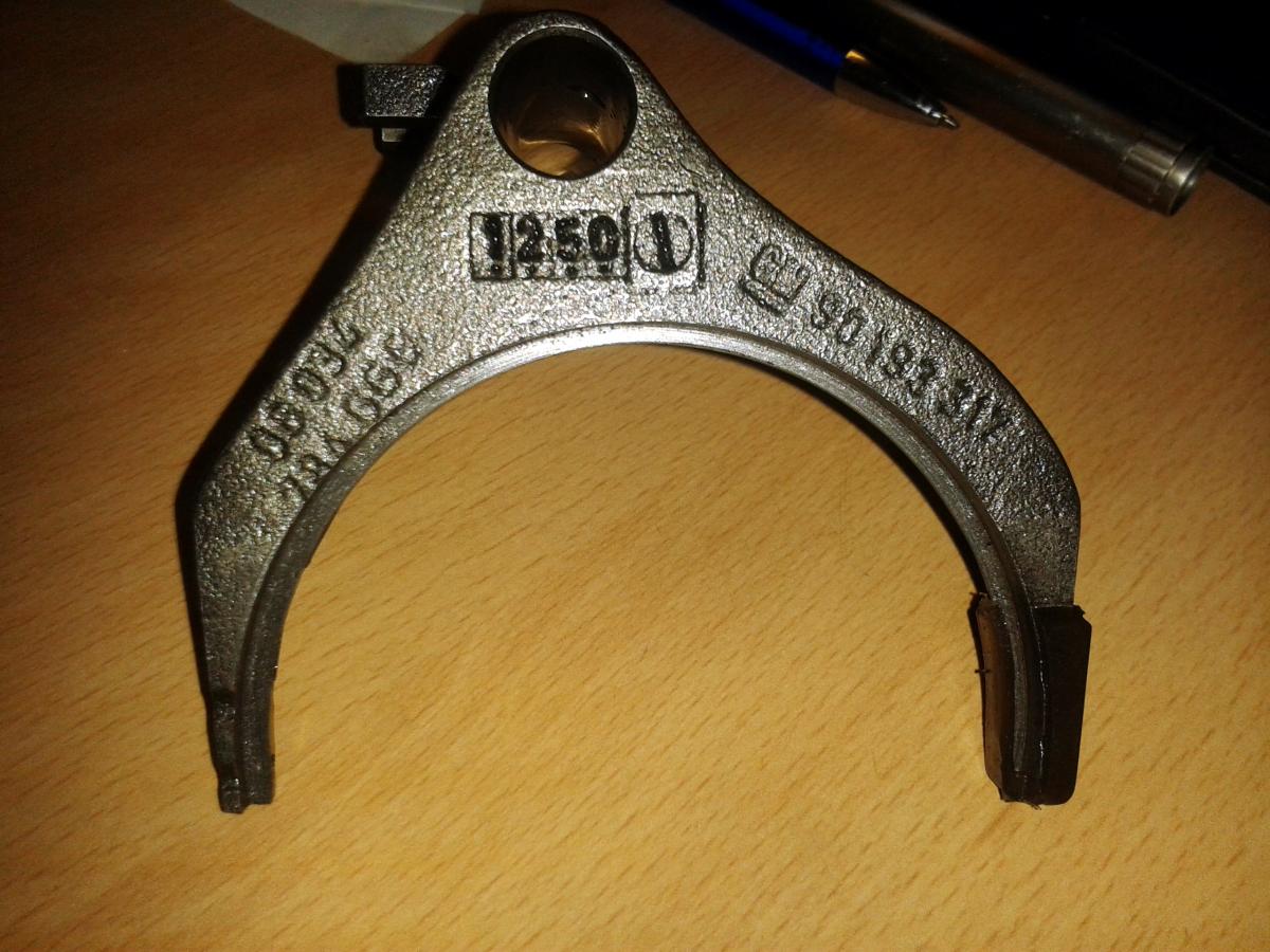

  8. Собрал сегодня всё своё добро в кучу, вилка подошла от F13 (валялась без дела коробка года 3) Адаптация прошла на ура. Машинка побежала. Ещё фотка...

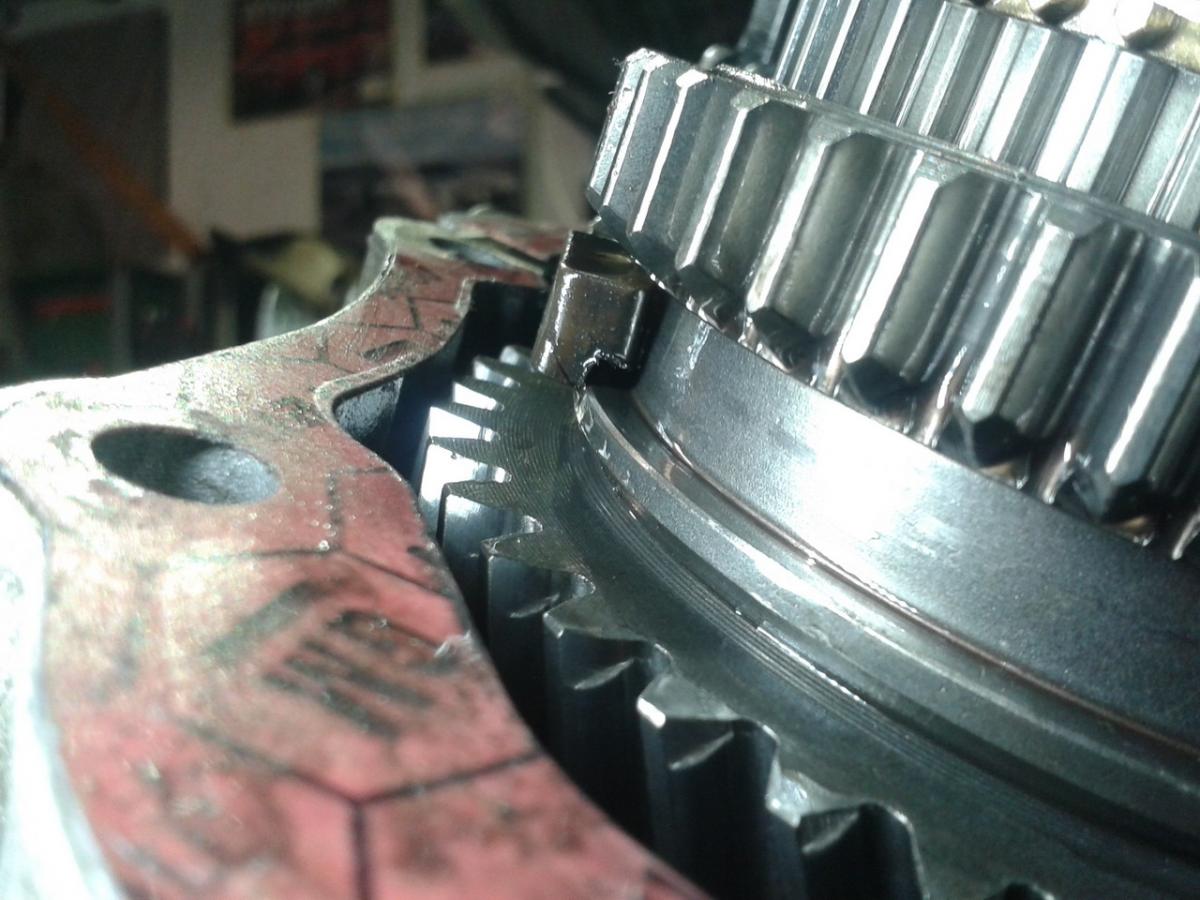

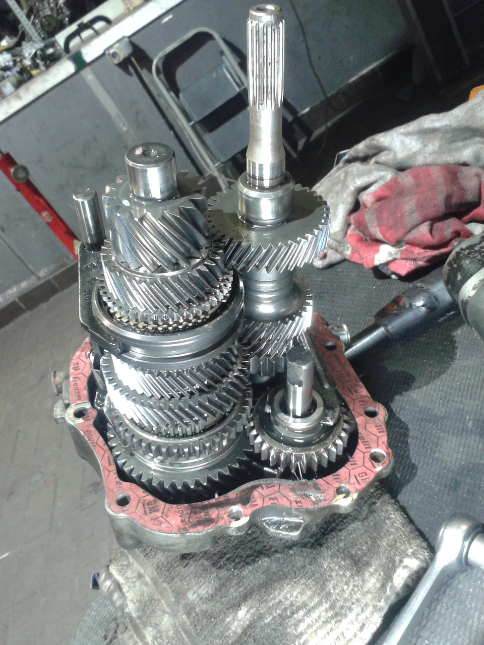

  10. Благодаря Ильдару из Казахстана наконец-то заканчивается (надеюсь) моя эпопея с изями. Помог, настоял на разборке, да и вообще Человек. Незнаю пока что со второй коробкой (такая же Мерива стоит), но в первой кусок сухарика пластикового на вилке 1-2 передачи стёрся. И это при 77.000! Шок С дампами я походу перемудрил, при повторном слитии размер был конечно же правильный, 2048. Фотки прилагаю. О результатах доложу.
