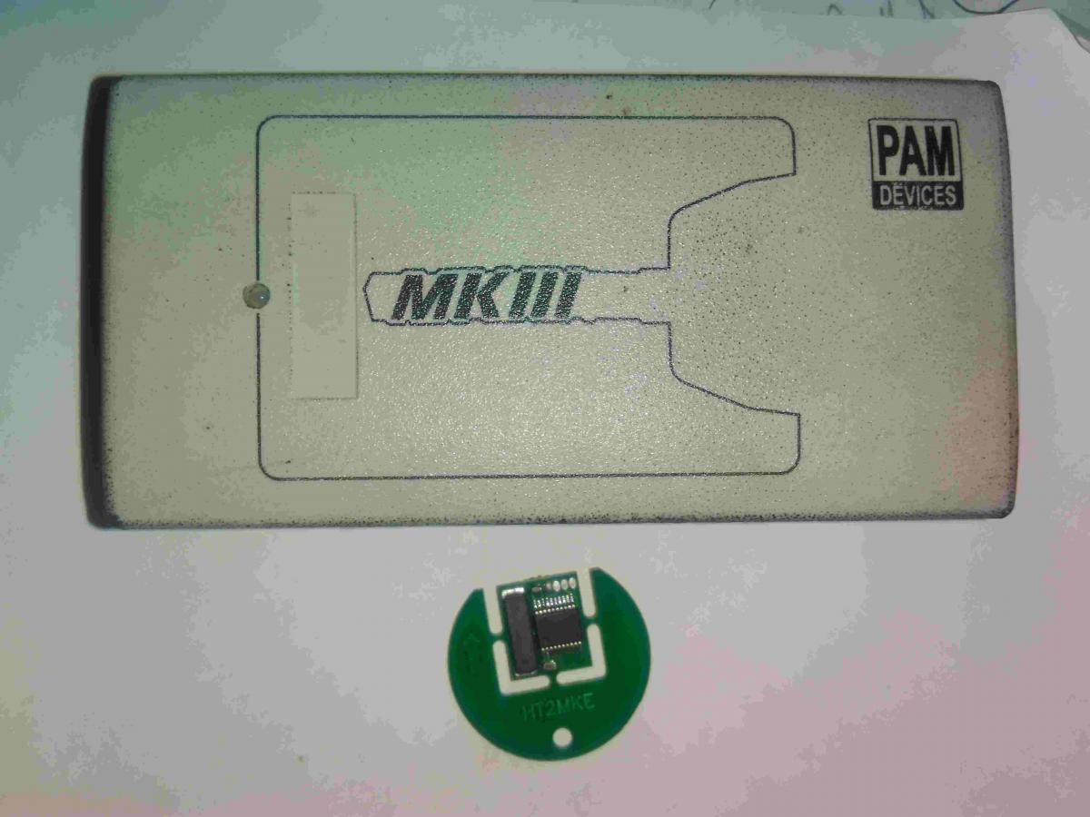

  1. Собственно, продам sabj, открыто - MK3 Hitag Encryption Search + Copy Hitag Хитаг эмулятор в комплекте. Цена - 90т.р. Отправка моя.
