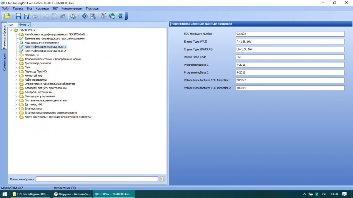

Прошу помощи, посчитать КС в эбу М86 Ваз.
Хотя открыл через карту ВН 03 вроде бы нормально стало отображаться, но определяется как неизвестное ПО....
У вас в прошивке какие то кривые данные. Чем вы ее редактировали? А может она до этого такая была не понятно. Тут подсчет КС похоже не поможет...
